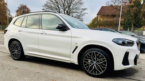

Ich habe nun meine 20" Winterreifen montiert VA + HA identisch inkl. ABE nicht für Schneeketten geeignet,
Felge: 2DRV WH37 8.5 x 20 ET35 Traglast 950 kg
Reifen: Hankook Winter I*CEPT ION IW01 245/45 R20 103 V XL
Rollwiderstand C Nasshaftung B Geräusch A 69db
Nabendeckel 68mm ebay... umgebaut auf 2DRV Nabendeckel... und noch Keramikversiegelt...
Preis knapp über 2t €
Ich denke natürlich mit einem Mehrverbrauch... ich lasse mich überraschen.
Sieht super aus!
Finde ich auch. Hast du mal ein Link? Eventuell eine ABE?
