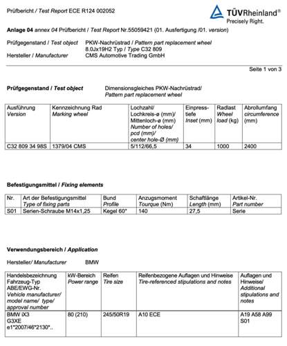

Sofern wir über den C32 Aero reden: Hier ist im Prüfbericht die Reifengröße 245/50 R19 zugelassen.
Prüfbericht

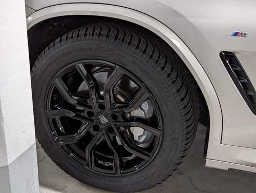

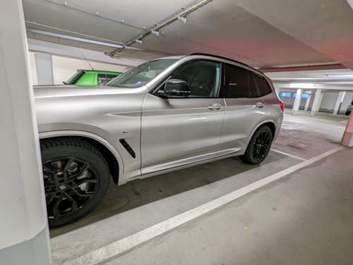

Fahre seit gut einer Woche jetzt die Bridgestone Blizzak LM005 und empfinde diese auch als deutlich leiser/bequemer im Vergleich zu den 20" Serienreifen vorher. Wurden zwar auch ausgewuchtet aber glaube nicht auf einer Hunter Maschine 😉
PS: Zwei schnelle Bilder noch montiert am Wagen (LCI / Kaschmirgrau)... 19" MSW 41 Felgen + Bridgestone Blizzak LM005

Ich krame die Diskussion von vor einigen Tagen noch einmal hervor: Ich glaube, wir meinen nicht die selben Felgen: Die C32-AERO-Felgen haben in der Ausführung C32 809 34 98S bei Reifengröße 245/50 R19 eine uneingeschränkte Zulassung ohne Eintragungspflicht. Die Auflagen A0b und K2b sind für den iX3 nicht von Bedeutung.
Somit stehen für Fahrzeuge mit werkseitig verbauter AHK (=Felgen mit höherer Traglast erforderlich) als Alternative zu den Original BMW 19"-Kompletträdern (Sommer / Winter) auch die 19"-Felgen
  • RC-Design RC34 (Ausführung BM1)
  • MSW 41 (Ausführung 506)
  • CMS C32-AERO (Ausführung C32 809 34 98S)
zur Verfügung.
Auszug aus ECE-Gutachten
