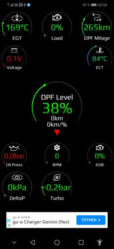

Also.. voller Erfolg, gestern wurde er im Steuergerät auf neu programmiert. Man muss hier echt einen online Zugang zu Opel buchen da es sonst nicht möglich ist. Kostet 52€ plus Kaffeegeld für den Elektroniker in meinem Fall.
Hab zwar öfter gelesen dass es Privatpersonen einfach so auf neu gesetzt haben per Diagnose. Naja.. Da kenn mich nicht aus mit sowas.
Fakt, letzte Regeneration war bei 400km jetzt steh ich bei 265km mit 38% Russbeladung.
Screenshot-20230413-055441-com-insigniadpfgmailcom-oplmonitor
Ich glaube der Ladedrucksensor könnte mal kalibriert werden.
Interessante Info, hab auf den noch nie geachtet. Hat das vl mit der Software zu tun dass er denkt hat negativ Ladedruck...? So gesehen regelt er 0,2 Bar später ab.
Ist aber nur ein Gedanke der mir durch den Kopf geschossen ist.

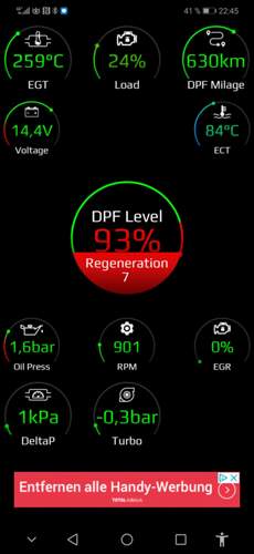

Intervall nach Registrierung im Boardnetz
Screenshot-20230415-224545-com-insigniadpfgmailcom-oplmonitor
Ist das der Durchschnitt aus 7 Regs oder das intervall für die letzte?
Mit welcher App liest Du aus?
Die heisst OPL Monitor. Das hab noch nicht ganz durchblickt warum das dort steht. Nach KM vom Tacho (hab Warnlampe im Ruckspiegel, so sehe immer wann er regeneriert) zählt er einfach jede Regeneration neu. Er fängt oft an mit Regeneration 6 die dann nach gewisser Zeit umspringt auf 7. Scheint wie eine 2 Phasen Regeneration. Er fängt kurz vor 100% an mit Reg 6 und und bei 80% oder so springt auf 7. Hab ich nicht näher beachtet da immer komplett zu Ende regeneriert. Landet er bei 3% ist sie aus und springt dann kurze später auf 26% und verharrt dort länger. Hab irgendwo mal gelesen hat Opel automatisch so programmiert, vl um den Filter nie komplett voll zu füllen. Quasi wie beim E Auto den Akku. Gesund ist von 20 bis 80% zu nutzen. Ist aber auch wieder nur Theorie meinerseits. Fakt ist es läuft 🙂
Obwohl manchmal startet direkt mit der 7er. So wie in dem Fall anscheinend. Vl sind irgendwelche Parameter dafür verantwortlich, hab die gratis App aber jetzt nicht hinterfragt. Es deckt sich jedenfalls mit der Lampe im Spiegel oder für andre Leute wenn sie nachsehen wollen im Menü Heckscheibenheizung wann sie an ist. Momentan Verbrauch fällt nicht immer gleich auf.
