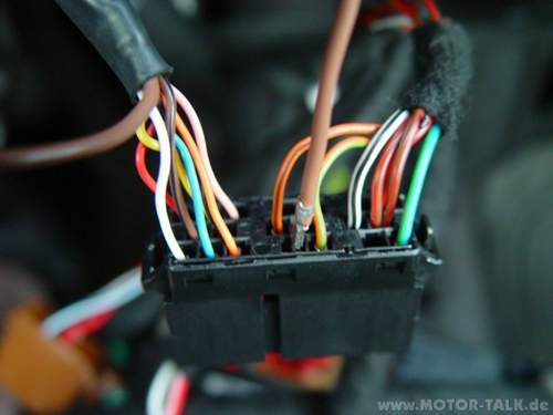

Ich häng mal n Bild von dem betreffenden Stecker an. Die gezeigte Belegung passt für ein Concert II, Belegung der relevanten Pins ist aber identisch (s. Belegungsplan). Die auf dem Bild linke Kammer ist für CD-Wechsler, die rechte für das Hecksystem.
Belegungsplan Concert I
da_baitsnatcha
Leerer Blaupunkt Mini-ISO (trennbar)
Belegter AUDI-Mini-ISO
so habe gerade mal das Radio ausbauen lassen und Fotos von der Verkabelung gemacht.
Habe rein aus versuchsgründen mal den blauen und den schwarzen Stecker getauscht.
So sieht die momentane Verkabelung aus:
Der blaue Stecker der jetzt eingesteckt ist, scheint der CD-Wechsler zu sein.
Der schwarze Stecker der so lose da rumhängt ist, wie ich gerade festgestellt habe, für die hinteren Lautsprecher in den Türen und die Bassbox im Kofferraum.

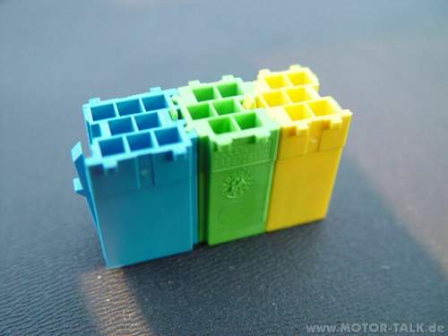

gaaanz einfache Lösung..... 😁
Du brauchst so einen Adapter:
http://www.solistoshop.de/.../
(So ein Adapter sollte es auch anderswo geben, aber so genau sieht der halt aus)
Dann kannst Du in der roten Buchse des Adapters den schwarzen Stecker vom Auto reinstecken und dann den blauen Stecker des CD-Wechslers zusammen mit den gelben und grünen Stecker des Adapters ins Radio stecken.
Dann funktioniert der CD-Wechsler und die hinteren Lautsprecher und die Bassbox.
Die neuen Lautsprecher kannst dann noch bei Ebay verkaufen und machst bestimmt noch Gewinn, bei dem Preis von 7 Euros für den Adapter.
