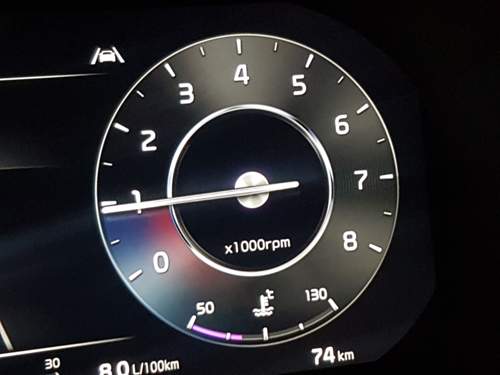

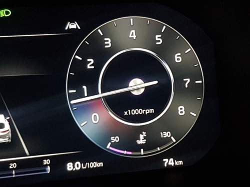

Was mich nur interessieren würde, hast du den Gt Line oder den Gt? Laut deiner Signatur hast du den Gt Line mit 1.5 Tgdi 160Ps.
Jedenfalls kannst du testen, wenn du den ersten Gang einlegst aber kein Gas gibst (Manuelle Gasse oder D) im Stillstand, ob der Motor die LeerlaufDrehzahl erhöht? Auf wieviel rpm etwa gehts hoch? Du kannst auch die Bremse langsam lösen und losfahren aber kein Gas geben. Mich interessiert ob der Automat diese Anfahrhilfsfunktion hat.
Also beim 1,6TGDI mit DCT wird, sobald ich die Bremse nur minimal löse, die Drehzahl auf 1000U/min angehoben.
@born_hard Ich habe den GT-Line und werde es mal testen. Habe mir hier schon einiges aufgeschrieben was ich noch checken und testen will. Aber Anfahrschwäche habe ich noch keine bemerkt.

@Stef-Renntechnik schrieb am 18. September 2022 um 11:34:40 Uhr:
Ich kann inzwischen bestätigen, dass es bei mir auch so ist. Bei getretener Bremse sind es ca. 600 Umdrehungen und beim Vorwärtskriechen sind es 900-1000 Umdrehungen.
Da meine ursprüngliche Frage beantwortet wurde kann hier ruhig von mir aus auch etwas off topic rein, wobei ich hoffe, dass meine Frage und eure Antworten noch weiteren Leuten hilft, die sich auch nicht sicher sind Wartungsinterwalle angeht.
Mit Bremse
Ohne Bremse
Danke für die Infos. Die Anfahrschwäche ist bei den Handschalter aufgetreten. Wollte nur wissen ob diese Anfahrhilfe durch Drehzahlerhöhung auch beim Automaten gegeben ist. Danke.
