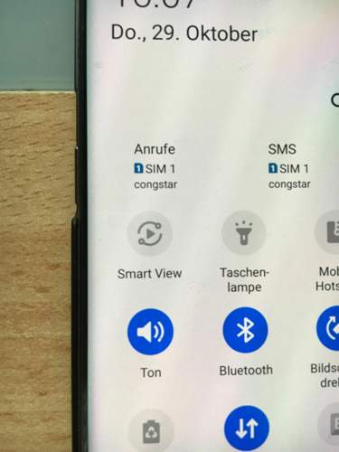

Habe auch das S10. Wenn du Spiegeln willst, musst du Smartview nutzen, siehe Bild.
Android Auto findest unter neues Gerät. Da steht dann im ersten Punkt nicht nur iDrive und CarPlay sondern auch Android Auto. Wenn nicht, hast Du noch kein Update auf 20-07.

Mal Werkstatt fragen was die aufgespielt haben, das mit Miracast ist neu....

@Romanx3 schrieb am 29. Oktober 2020 um 14:49:26 Uhr:
Ein Samsung S10 .... ich gabe das Update gestern brkommrn ..... da steht nicht Android Auto .... nur eben das Miracast ...

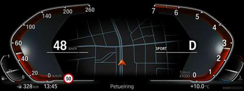

Also wenn Du Live Cockpit Plus hast, wie im Beitrag Unten von Dir geschrieben, dann hat Dein Auto Idrive OS6.
@Romanx3 schrieb am 30. September 2020 um 15:03:51 Uhr:
Also meon x3 ist August 2020 .... Live Cockpit plus .... profesional gibt es ja nicht .... Tacho ist Digital und das große Display......
Eie stelltnan fest welche Software drauf ist ... id7 ?? Idt was?
OS7 .... das Bild ist leider sehr klein
Du brauchst aber Live Cockpit Professional mit dem komplett volldigitalem Tacho mit iDrive OS7 so wie im angehängten Bild.
Android Auto gibt es nicht für iDrive OS6.
Von daher wäre es erst mal wichtig, dass Du sicher bist, welches iDrive Du hast.
Bmw-idrive-7-0

Per App und online kommt da beim X3 nix, dafür muss man in die Werkstatt und mindestens iStep 07-20 aufspielen lassen, dann hat man Android Auto.

Für android muss ja der figitsle Tacho drinn sein unf id7
Hast du das
Auf dem Bildschirm hast du dann Vollbild am bmw mit Bedienung
