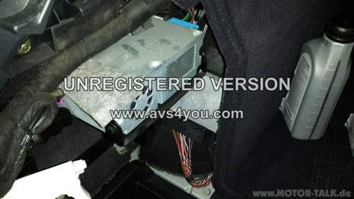

habe das problem das mir wenn es heiß ist das Bluetooth und der ton von den lautsprechern ausfällt. Die SUFU hab ich schon benutzt. Da wird immer wieder die MULF besprochen.
Ich will es mal mit einer externen Kühlung probieren. Sprich 2 PC Ventilatoren. Mal schauen ob es funkt. Nun wollte ich wissen welche von den beiden Steuergeräte die MULF ist. Siehe Anhang. Wenn ich z.b eine neue MULF kaufe, ist das Problem mit dem überhitzen oder abschalten bei hohen temperaturen weg. Oder besteht es weiterhin?

Sehe keine MULF auf dem Foto.
Die MULF sitzt beim E61 unter der Kofferraum-Bodenplatte und unter der darunter befindlichen
Ablageklappe. Also beide hochklappen, dann ganz nach vorne schauen.
Hinter bzw. direkt in Richtung Rücksitzbank befindet sich die MULF.

Danke für eure antworten. Habe gerade geschaut und dieses mist ding auch gefunden.
