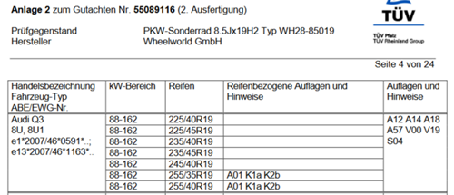

Nachtrag: ich habe ein Bild angehängt, von den original Audi 19 Zoll Felgen. Dürfte ich die ohne Eintragung montieren?

@ampfer schrieb am 23. April 2019 um 13:59:49 Uhr:
Vorausgesetzt die ABE trifft tatsächlich für dein Fahrzeug zu musst du diese nur mitführen und selbstverständlich die Auflagen beachten, die in der ABE enthalten sind.
Auch, wenn die Größe nicht im COC-Papier aufgeführt ist?
[Von Motor-Talk aus dem Thema 'Zubehörfelgen - Abnahmefrei?' überführt.]
Ja, auch dann.
Mit der ABE hat der Hersteller der Felgen ja für dich bereits eine Abnahme für dein Fahrzeug erwirkt. Das nun nochmal überprüfen zu lassen wäre doppelt gemoppelt.
Wichtig ist noch, dass das Fahrzeug noch im Originalzustand sein muss. Das Konfirmititätsmerkmal im Fahrzeugschein muss entweder "K" (=konform) oder "A" (=abweichend) lauten. Steht dort ein "E", würde ich zumindest mal bei einer Prüforganisation nachfragen.

Okay, das klingt schon mal sehr gut.
Am Fahrzeug wurde nichts verändert, weder am Fahrwerk noch an anderer Stelle.
Hier ist der Link zur ABE der Felgen: https://felgen.jfnet.de/abe/WH28-85019_19_abe.pdf
Konnte da nichts finden, was zur Eintragung bzw. Abnahme auffordert.
Wo finde ich dieses Merkmal genau im Fahrzeugschein?
Und noch eine Frage, die ABE bezieht sich ja auf die Felgen, dass sollte alles so passen ohne Abnahme.
Wie ist es aber bei den Reifen? Dafür reicht dann das Teilegutachten der Felge, weil diese Reifengröße dort aufgeführt ist?

@Q3Q3Q3 schrieb am 23. April 2019 um 14:19:18 Uhr:
Die ABE ist für die Kombination Räder/Reifen, steht in der ABE ja auch auf Seite 2 ausdrücklich so drauf.
Wenn du wirklich noch unsicher bist, nimm die ABE und deinen Fahrzeugschein und fahre zum TÜV. Wenn man freundlich fragt sind die sehr hilfsbereit, die sitzen nicht mehr auf dem hohen Ross wie vielleicht noch vor 25 Jahren.

Okay, im Feld 17 steht ein "K". Sollte doch dann so passen ohne Abnahme?
Sorry wegen der vielen Fragen.
LG
@Q3Q3Q3 schrieb am 23. April 2019 um 15:02:35 Uhr:
@ampfer schrieb am 23. April 2019 um 14:48:09 Uhr:
Feld 17 im Fahrzeugschein (Zulassungsbescheinigung Teil I)
LG
"K" bedeutet konform, somit übereinstimmend mit dem Fahrzeug, für welches Audi die Betriebserlaubnis für die EU erwirkt hat. CoC heisst ja übersetzt nix anderes, als dass Audi bestätigt, dass das Fahrzeug welches du hast identisch ist zu dem "Musterfahrzeug", welches die EU hatte zur Begutachtung.
Wichtig ist wie eingangs gesagt nur, dass die ABE auch zum Fahrzeug passt.

@ampfer schrieb am 23. April 2019 um 16:11:00 Uhr:
LG
Es muss also im Schein im Feld K die Typgenehmigungsnummer mit der übereinstimmen, die in dem Anhang den du gepostet hattest enthalten ist bzw. sind, waren ja zwei Typgenehmigungen.
Okay, die Typgenehmigungsnummer habe ich überprüft, die stimmt mit der oberen der zwei Nummern überein.
