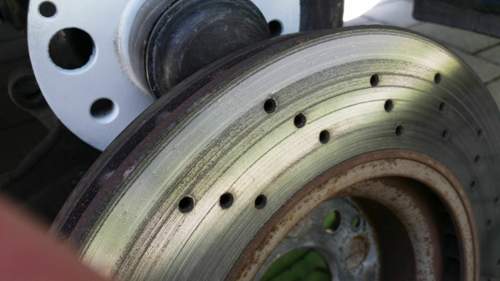

Wenn du gelochte Scheiben fahren willst hole dir normale Bremsbeläge.
Sonst schaut das Tragbild deine Scheiben so aus wie das Bild bei mir oben.

@Mr.Wolfman schrieb am 5. Dezember 2021 um 09:55:12 Uhr:

Das ganze ist Baureihen übergreifend bei ATE auf der Webseite nachzulesen - habe oben schon erwähnt um was es da geht
Das Tragbild wird dermaßen schlecht und die Korrosion besonders auf der Innenseite deutlich zu sehen.

bei mir ebenso. Nach jetzt 3,5 Jahren und >50tkm mit gelochten Scheiben + Ceramic-Belägen bin ich weiterhin zufrieden. Die Bremsscheiben sehen auch nicht so aus wie auf dem hier im Thread geposteten Bild, das scheint eher ein Einzelfall zu sein.

Die haben mir erklärt dass das dieses Verhalten an der reduzierten Fähigkeit des des Ceramik Belages zum Korrosions Abtrag den Bohrungen führt.
Habt ihr euch auch mal die Inneren Flächen angesehen?
