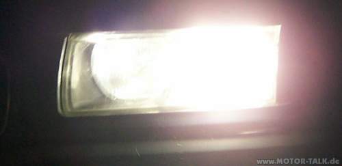

Ich habe die HB4 und W5W getauscht. Die HB4 waren von Sylvania und die W5W irgendeine bunte Herstellermischung. Jetzt sind es Blue Vision Ultra "Xenon Effect" von Philips. Das Foto hat natürlich keine große Aussagekraft. Auf jeden Fall ist das Licht viel weißer (was nicht besser heißen muß).
