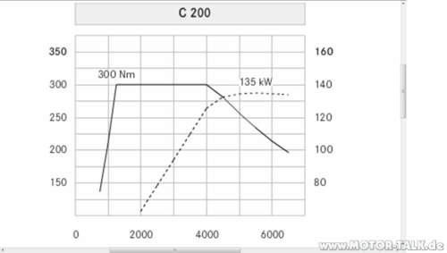

@Mr.Sideburn schrieb am 1. September 2016 um 19:18:00 Uhr:
Also ohne so viel Ahnung zu haben wie ihr ist mir einfach aufgefallen, dass beim Schalten bei genannten Drehzahlen die Kiste einfach noch einmal gut nach vorne geht. Das war der Grund für meine Frage, warum er nicht schon selber geschaltet hat.
Ist doch recht einfach und weiss auch jeder aus der täglichen Fahrpraxis: je früher man schaltet desto niedriger ist im nächsten Gang dann die Drehzahl und um so schwächer die Beschleunigung.
Das Stimmt, nur nimmt im oberen Drehzahlbereich die Radzugkraft ab. Die Abhängigkeit von Drehmoment zu Leistung gilt in beide Richtungen. Darum das Leistungplateau ab ca.4250. Der Motor produziert ab da fast konstant 135kw. Mit steigender Drehzahl nimmt der Verlust zu, so verlierst du an Radzugkraft. Also kommt der Punkt in dem du im höheren Gang mehr Radzugkraft hast und besser beschleunigen kannst.
Beim Diesel ist es im oberen Drehzahlbereich aber deutlich schlechter.
@Noris123, kann schon verstehen das du da noch etwas mehr Drehzahl haben möchtest. 😉
Das meinte ich mit kontraproduktiver Beschleunigung ab einer gewissen Drehzahl und der Verwunderung, warum die Automatik beim Kickdown nicht früher hochschaltet.
Mr. Sideburn meinte vermutlich dasselbe.
Nochmal: Wie die Leistungskennlinie zeigt ist der optimale Schaltpunkt bei 6500 U/min schon recht gut, bei 6800 - 7000 U/min wäre die Beschleunigung noch etwas besser.
Jeder Motor hat aber aus verschiedenen Gründen eine Drehzahlbegrenzung die hier eben auf 6500 U/min festgelegt wurde.
Na du fährst den Wagen. Ich kenne ihn nicht. Beim Diesel wird er oben Träge und in höheren Gängen wird es schlimmer. Darum macht dort frühes Schalten Sinn. Aber das ist von der Übersetzen abhängig.
Ich kann es nur für den Diesel sagen, dort habe ichvmir einmal das mit dwm Radzugmoment ausgerechnet. Das Auto schaltet optimal, hat MB also richtig gemacht im Sport+ Modus bei Vollgasanforderung immer erst dann zu schalten, wenn nach dem Schaltwechsel mehr Radzug anliegt. Nur beim Gang 7 stimmt das nicht mehr, der ist zu lang übersetzt.
Der Diesel hat natürlich eine andere Leistungskennlinie. Während beim Benziner nach der Nenndrehzahl die Höchstleistung noch für gut 2000 U/min nahezu unverändert anliegt bricht sie beim Diesel ziemlich stark ein.
Nach dem Schaltwechsel liegt aber nicht mehr Radzug an sondern deutlich weniger. Wenn man z.B. bei der Abregeldrehzahl von 4500 U/min vom 1. in den 2. Gang schaltet fällt die Drehzahl auf 2940 U/min ab und damit stehen nur noch 87% der Höchstleistung zur Verfügung.
Würde man früher, z.B. bei Nenndrehzahl (Höchstleistung) 4200 U/min schalten wäre aber der anschließende Drehzahlabfall noch größer.
Das ist der Grund wieso es sogar beim Diesel mit seinem starken Leistungsabfall nach der Nenndrehzahl Sinn macht die Gänge (für maximale Beschleunigung) über die Nenndrehzahl hinaus auszudrehen.
Der 7. Gang ist natürlich nicht mehr für die Beschleunigung gedacht, der ist als reiner Schongang ausgelegt.
Kennfeld Diesel (204PS):
http://images.google.de/imgres?...
Benziner (184PS):
Ldiagram-c200
