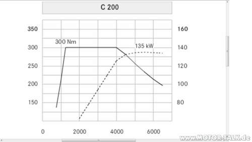

Hey. Also ich bin weiter mit meiner 7G zufrieden. Merkt man nichts vom schalten.
Die Tage war ich nach ausreichendem Warm Fahren auf der Bahn und habe aus Spaß an der Freud den Wagen maximal beschleunigt. Mir ist aber aufgefallen das im Sport und Sport Plus die Drehzahl bis 6-7 k gedreht wird ohne das geschaltet wurde. Ich habe dann manuell eingegriffen und empfand, dass er anschließend wieder ordentlich Gas gegeben hat. Meiner Meinung nach hätte der mal selber früher schalten können. Oder ab wann legt der dann den nächsten Gang ein? Ich rede so vom 4-6 Gang.
Nachdem ich wieder auf Automatik stellte, schaltete er gleich 2-3 Gänge runter.
Bin sonst eher gemütlich unterwegs.
Sport oder Sport+ werden die Gänge natürlich bei gut Gas geben ausgedreht. Viel mehr als im Comfort.
In Sport und Sport+ ist das Drehzahlniveau natürlich höher d.h. die Gänge werden auch höher ausgedreht, ist ja der Sinn der Sache.
Beim vollen Beschleunigen (Kick-Down) wird aber in jedem Fahrprogramm bis zur Abregeldrehzahl gedreht.
Du sagst ja nicht um welchen Motor es eigentlich geht, mit einem Diesel solltest Du da gleich mal in die Werkstatt, beim (4-Zylinder) Benziner liegt die max. Drehzahl bei 6500 U/min.

Hallo. Es ist der 250er Benziner.
Das er hoch dreht ist klar, dachte aber nicht das er es so übertriebt ohne zu schalten.
Es macht überhaupt keinen Sinn bis zum Begrenzer zu drehen. Wichtig ist das Drehmoment am Rad. Und da sollte der Schaltpunkt dann kommen, wenn im höheren Gang mehr Drehmoment am Rad anliegt. Das kann man ausrechnen und Mercedes hat das hoffentlich getan und die Automatic dann auch so eingestellt. Was ich bei der 7G-TRONIC habe, ist ein "Bremsen" beim Wechsel von 5 in 6 und 6 in 7. Aber nur bei Volllast.

War bei meinem W204 schon so, beim Kick-Down drehte der vor dem Hochschalten auch immer bis zum Abregeln und das war stets kontraproduktiv. Habe dann gelernt, bei spätestens 5.000 U/min kurz vom Gas zu gehen und schon gab's einen ordentlichen Satz nach vorne.
Die Lenkradpaddles helfen freilich auch.
Wenn man sich die Leistungskurve, z.B. bei meinem C200, ansieht kann man erkennen dass bei 6500 U/min gegenüber der Nenndrehzahl (5500 U/min) noch so gut wie kein Leistungsabfall vorhanden ist.
Auch mit 7 Gängen sind die Drehzahlsprünge vor allem im unteren Bereich noch ziemlich groß.
Im ersten Gang werden z.B. bei 6500 U/min 58 km/h erreicht, beim Schalten auf den 2. fällt dann die Drehzahl auf 4240 U/min.
Dank Turbo-Drehmomentcharakteristik liegen da dann zwar immer noch ca. 96% der Nennleistung an, noch einen Tick idealer wäre aber wenn der Motor bis ca. 6800 U/min drehen würde. Nach dem Schalten auf den 2.Gang würde da die Drehzahl nur auf 4460 U/min "absacken".
Siehe Leistungsdiagramm:
Ldiagram-c200
Drehmoment ist die Kurve mit Nm. Das fällt ab 4000 deutlich ab.
Jetzt noch die Getriebe- und Achsübersetzung. Die Formel findet man bestimmt bei Google. Dann kannst die Schaltdrehzahl für jeden Gang ausrechnen.
Vergiss hier mal die Motor-Drehmomentkurve, entscheidend ist allein die Motorleistung.
Natürlich ist das Drehmoment am Rad für die Beschleunigung ausschlaggebend. Bei einer bestimmten Geschwindigkeit (Raddrehzahl) ist dieses Drehmoment aber direkt proportional zur Motorleistung, bei z.B. 10% mehr Leistung bedeutet das 10% mehr Drehmoment am Rad
Also ohne so viel Ahnung zu haben wie ihr ist mir einfach aufgefallen, dass beim Schalten bei genannten Drehzahlen die Kiste einfach noch einmal gut nach vorne geht. Das war der Grund für meine Frage, warum er nicht schon selber geschaltet hat.
