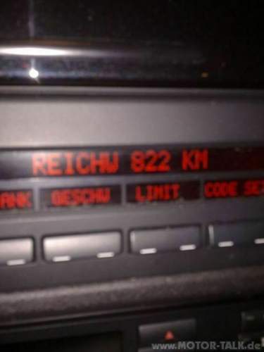

ich habe noch einmal eine frage zum BC in meinen 523 Touring.Gestern bin ich von Bremen nach Lübeck über die A1 gefahren.In Bremen habe ich Vollgetrankt bis nichts mehr rein geht,im BC stand Reichweite 650Km.Den Verbrauch 1/2 habe ich dann Resetet,bei einer Geschwindigkeit zwischen teilweise 80/110Km mit Baustellenbereich,zeigte der Verbrauch (1) nach ca: 100Km 6,9 an.Der verbrauch (2) stand bei 7,3 und die Reichweite stand auf 790Km.Auf dem Rückweg bin ich im Durchschnitt wieder 80/110Km gefahren,der BC zeigte (1) 7,9 u. (2) 9,0 bis Bremen an.Dann habe ich nach getankt und habe festgestellt das ich ein verbrauch von 11,9L/ 100Km hatte.In der Reichweite stand nach dem Volltanken 822Km. Meine frage an Euch stimmen die BC nicht richtig oder ist da irgendwas faul an mein Auto.

Damit ich (wir) Dich richtig verstehe(n): Du hast den Verbrauch 1 und 2 (also beide) resettet vor Fahrtantritt und nach einer bestimmten Fahrtstrecke waren die angezeigten Werte unterschiedlich?
Wie weit bist Du insgesamt zwischen den beiden Betankungen gefahren? Wenn es nur 200 km oder so waren, kann ich mir vorstellen, dass Folgendes passiert ist: beim ersten mal Volltanken war der Tank ziemlich leer, das Benzin hatte Zeit und Platz, um ordentlich zu schäumen. Beim zweiten mal Volltanken war Platz für 20-30 Liter, es hat weniger geschäumt, die Pistole schaltet später ab. Damit hast Du einen falschen "realen" Verbrauch berechnet.
Ansonsten halte ich bei meinem 23iger mit Automat einen Verbrauch von um die 9 Liter auf 100 km bei einigermaßen friedlich gefahrenen 80-110 km/h im Schnitt für relativ normal.
Habe nun doch mal den Routenplaner bemüht: Bremen - Lübeck sind ca. 180 km einfach, macht hin und zurück 360 km. 360*7,9/100=28L. Könnte was dran sein an meinem Verdacht.
70/7,9*100=822 km, also richtig rechnen kann er schon mal 😁

du vielen dank für deine Anwort.Ich hatte vor dem Volltanken noch so ca: 10L im Tank, da nur knapp 60L in den Tank passten.Die Tankanzeige statt im Bitte Tanken bereich und der BC zeigte mir Restreichweite 61Km.Ich habe gleich nach dem Tanken beide 1/2 resetet,auf der BAB gings auch gleich von 39,5 ganz schnell von 14,5 bis 9,9L runter.Nach ca: 100Km fahrt statt wie geschrieben V1 auf 6,9L u. V2 auf 7,3L bei max 110Km/h.🙂🙂natürlich gin er auch mal beim beschleunigen auf 8/9L hoch, aber irgendwann stand er wieder auf 6,9 /7,3L.Zürück in Bremen habe ich dann wieder nach getankt 42,80L :360Km = 11,8L/100Km.Das finde ich etwas komisch, den ein Verbrauch von 11,8L😕 hat er mir nicht im BC angezeigt.Aber nach dem Tanken zeigte er dann Reichweite 822Km an.Ich war vor 14Tagen in Passau 788Km, da zeigte er mir ein verbrauch von 8,5L im BC an.Und beim nach tanken kam exakt der selbe wert raus was er mir anzeigte.

11,8 L/100km ist zu viel bei der Strecke und max 110 km/h in meinen Augen. Und eine Abweichung von knapp 4 liter auf den BC-Verbrauch ebenfalls. Da stimmt was nicht. Nur was kann ich Dir leider auch nicht sagen. Beobachte das mal auf jeden Fall weiter.

Wenn der Vorbesitzer einen Korrekturwert im "Geheimmenü" eingetragen hat zeigt der BC natürlich Quatsch an. Ich würd eden Link ja raus suchen, hab aktuell aber keine Zeit. sorry.
Was Langsamfahrer meint: http://bmw.bazzi.biz/geheim_menu.htm
Da kann man sich Werte anzeigen lassen, die der OttoNormalo nicht sieht 😉
Unter anderem auch den KVBR, das bedeutet Korrekturfaktor-Verbrauch. Über diesen Wert habe auch ich damals meinen BC-Verbrauch an den tatsächlichen Verbrauch angepasst. Stimmte dann auf max 0,1-0,2 L/100km Abweichung überein. Genauer habe ich das nicht hinbekommen, die Abweichung war plusminus, also mal mehr, mal weniger real. Aber besser als die bis zu 2 Liter zu wenig 😁 die er mir vorher vorgelogen hat.
