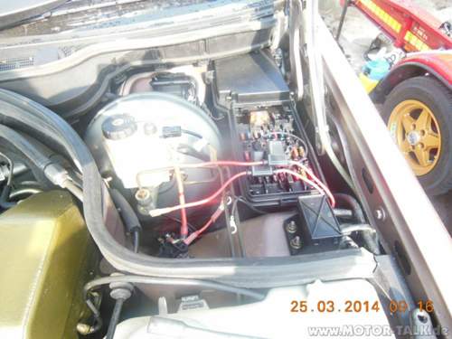

An meinem +... Pol der Batterie gehen, außer dem Anlasserkabel, 3 x Kabel rot , ungesichert, ab. Wo gehen diese hin und was würde passieren, wenn eins davon wärend der Fahrt keine Verbindung zum +...Pol der Batterie hätte ?
Die Lima liefert 90 A - ist eins , das dickisolierte, direckt die Verbindung Pluspol Batterie - LIMA ?
In meinen Schaltplänen ist das nicht ersichtlich.

Hallo Chris,
natürlich lege ich die Sicherungen nicht ans Ende einer Leitung.
Von der Batterie gehen 3 ungesicherte Leitungen weg. (1. Batterie zur Sicherungsdose im Kofferraum, 2. Batterie zum Leitungsverbinder Motorraum, 3. Batterie zum Leitungsverbinder 30)
Meinst du dass die Ingenieure sich darüber keine Gedanken gemacht haben? Und das ist das was ich meine. Wegen mir darf man sich so viele Sicherungen in die Leitungen setzen wie man will...
Ich habe jedenfalls noch nie mitbekommen dass nen 202 abgebrannt is aufgrund einer dieser 3 Leitungen. Übrigens bei BMW auch so gehandhabt...
Ich find´s halt einfach unnötig.

Das ist was ich wissen wollte.
Wo liegt der Leitungsverbinder 30 ?
Der Leitungsverbinder Motorraum ist dieser auf dem Bild hier - richtig ?
Dscn9678

Die Frage ist ernst gemeint ? 🙂
Von dem Leitungsverbinder Motorraum geht eine Leitung direkt zum Anlasser.
Wenn mir deine FIN gibst kann ich dir aus dem EPC mal die Grafik hier zeigen. Weiss nicht ob meine vom C280 identisch ist...
Hier die Grafik
65 Leitungsverbinder mit Entstörkondensator für Batterieleitung
60 Plusleitung Batterie zur Sicherungsdose Kofferraum
45 Plusleitung zum Leitungsverbinder (Motorraum)
60 Plusleitung zum Leitungsverbinder 30 Z
100 Plusleitung Leitungsverbinder zum Starter
Leitungsfuehrung-batterie-c180

Was grau hinterlegt ist, ist in deinem Fahrzeug / Baumuster nicht verbaut.
Wo der Leitungsverbinder 30 genau sitzt, weiß ich leider nicht.
