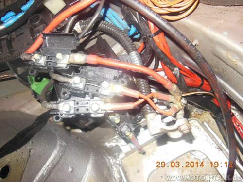

An meinem +... Pol der Batterie gehen, außer dem Anlasserkabel, 3 x Kabel rot , ungesichert, ab. Wo gehen diese hin und was würde passieren, wenn eins davon wärend der Fahrt keine Verbindung zum +...Pol der Batterie hätte ?
Die Lima liefert 90 A - ist eins , das dickisolierte, direckt die Verbindung Pluspol Batterie - LIMA ?
In meinen Schaltplänen ist das nicht ersichtlich.
Wenn ich mir dein Bild mit dem Batterie Pluspol anschaue sind doch äh drei Sicherungen verbaut, oder hast du diese eingebaut.
Ja, wo gehen diese Drähte nun wirklich hin, ich vermute:
1x Lima
1x Starter
1x Sicherungskasten Motorraum
1x Pluspol Motorraum ?? kann aber auch vom Sicherungskasten Motorraum kommen
1x Sicherungskasten Kofferraum
Dann gibt es auch noch Pluspole in den Kabelkanälen wo dann weiter verteilt wird.
grüße
chris
Ich grüße herzlichst. Ja, die Si sind von mir nachgerüstet, wobei ich hier dem Anschein nach extra sagen muss, dass dies noch in Arbeit ist. So wurde meine Arbeit bereits Brandgefahr diagnostiziert, ich wusste nun wirklich nicht, dass man unfertigen Zustand nicht sofort erkennt, soll Leute geben die dies für normal halten...
Ich weiß nun nicht klar, wie hoch ich die einzelnen (3 x ) abgehenden , roten Kabel absichern soll. Wenn die Ladeleitung der LIMA direkt auf das Pluspol gehen sollte , dann müssten eigentlich 90 A abgesichert werden ( LIMA 90 A ) , dafür erscheint mir der Querschnitt , auch in Bezug auf die Länge, zu gering. Nun könne man ja mal mit 50 A SI sichern. Hier endstand dann die Urfrage dieses Themas. Wenn diese SI mal durchbrennt, läuft die LIMA gegen nix, sag ich mal - könnte da nicht das Steuerteil Schaden nehmen???
Wie gesagt, ich bin da Mercedesunwissend und die Pläne sin Mangelhaft.

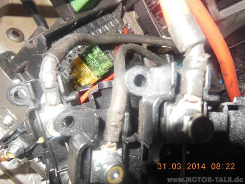

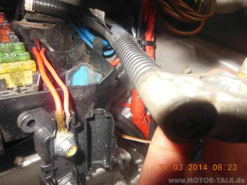

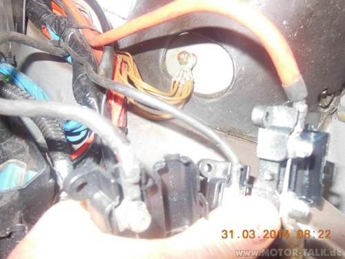

Nein, ich brauche dazu keine Berechnung, nur eine Sichtung, was angeschlossen ist. Hier nochmal das Bild, wenn es dann mal geglaubt werden würde. 6mm² ist da das höchste 4mm² das Meiste. Nur die Anlasser Versorgung ist ggf. 25mm², nach Deiner Vorstellung müsste diese dann im Vergleich 100mm² sein ??? Bitte mal die Bilder auch ansehen. Und nein, die abgebildeten SI - Dosen sind nicht original. Darum geht es jetzt noch nicht, nur die 3 x angeschlossenen Kabel sind original Mercedes. Sollten bei jedem von euch auch anschaubar sein.
Also nichts von Billig-Mercedes oder zu dünne Kabel aus Spargründen etc. Die Querschnitte der Kabel sind völlig in Ordnung!
Auf den Bildern ist deutlich der Querschnitt zu erkennen. Hier handelt es sich um 3 Kabel. 4mm² bis 6mm², ungesichert, direkt an die Batterie geklemmt. Keine Leistungsbegrenzung. In wie fern hält das nun ein 4 oder 6mm² Kabel aus, im Störfall. Hinzu kommt, wenn die LIMA Strom für Verbraucher liefert, dieser aber erst direkt an die Polklemme der Batterie geschickt wird, dann dort verteilt, folgt daraus, dass die gesamte Leistung der LIMA über ein Kabel geht. Also auch die ggf. 90 A , die abgerufen werden könnten. Welches soll das von den Abgebildeten sein?

Auf dem Bild 1 sieht man Kabel die 4mm^2 resp 6mm^2 Querschnitt haben. Die werden aber für Verbraucher sein, die kleinere Ströme haben. Das dicke Kabel auf dem 4. Bild wird für den Anlasser sein und hat mindestens 25mm^2 Querschnitt. Wenn du dir die Kabel von der Lima direkt anschaust, wirst du feststellen, dass du mindestens ein Kabel mit 25mm^2 Querschnitt finden.
Wegen Störungsfall und ungesichert auf 6mm^2 und so weiter, würde ich mir mal anschauen was wirklich dran hängt. Alle Verbraucher, die am 6mm^2 Kabel angeschlossen sind, sind abgesichert (Abblendlicht, Zigarettenstecker, etc.). Und wegen dem Störungsfall, wobei Ströme unkontrolliert durch irgendwelche Kabel fliessen sollen, würde ich mir mal das 1. Kirchhoffsches Gesetz auf Wikipedia zu Gemüte führen.

hier geht es nicht um die Verbraucher nach den Sicherungen, sondern um die Drähte welche ungesichert von der Batterie zum Sicherungskasten usw. führen und diese sind bei unseren Benz's ungesichert, auch bei anderen älteren Autos, glaube die Japaner hatten dann einmal ein paar Cent übrig und fingen mit den Sicherungen in den Hauptleitungen an.
Über einen 6² dürfen 35 A drüber gehen, jetzt nimm einmal einen 6², den bindest du dir um das Metallband deiner Uhr und dann gehe einmal kurzzeitig auf Masse, man wird glauben da kommt uns ein Streifenhörnchen entgegen, denn überall wo die Metallglieder aufgelegen sind wirst du Verbrennungen zweiten Grades haben.
