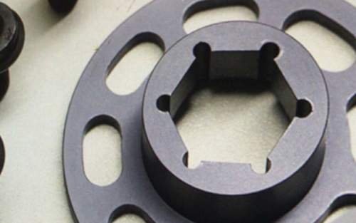

Die schraubensicherung ist ja nichts anderes, als ein „festinstallierter ringschlüssel“, der die eigentliche zentralschraube vor verdrehung sichert. Ich denke, das ist durch das bildchen nachvollziehbar.
Somit ist diese lösung NICHT die beseitigung der ursache - RICHTIG. Aber die lösung verhindert das eigentliche problem, welches das selbsttätige lösen (=verdrehen) der zentralschraube ist.
Darum habe ich es auch machen lassen.....weil logisch & simpel
Ob sich die schraube bei mir überhaupt gelöst hätte? I dont know und ich glaube wohl eher NICHT. Aber wenn du mit >500PS unterwegs bist, hilft einem manchmal auch einfach nur das „gute gefühl“, dass sich diese dumme schraube eben gar nicht von alleine lösen kann. Thats it...🙂

Meiner ist 04/16 also noch mit alter Reibscheibe...ich hab Leightweight Leistungssteigerung drin und seit letzter Woche auch die Zentralschraubensicherung...sicher ist sicher..
Wie funktioniert das mit der Zentralschraubensicherung? Muss dafür der komplette Motor auseinandergebaut werden?
Habe die ACS BOX mit 510ps und diese sicherung

Die blöde Schraubenhalterung kostet 200 EUR + Einbau, sicher ist sicher.

Ich hatte heute bei H2 Mortors und zwei anderen Firmen angerufen.
Die wollten alle so zwischen 700-800€ inkl. Einbau. Das Auto müsste zwei Tage bleiben.
Passt das zu Deinem Preis und Einbauzeit ?
