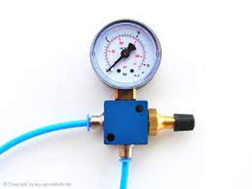

Betriebsdruck beim AAS beim A6 4f ist um 16 Bar 🙂
Heben wird er sich erst ab 10 Bar vorne...wegen dem schweren Motor !
Da ich da auch schon mal Probleme hatte hab ich mir da war gebastelt... 😉 Kann ihn Extern befüllen über den Druckspeicher !
Das geht aber nicht an Tankstellen oder mit einem Baumarktkompressor... die schaffen nicht genug.
Fahre dann zu einer LKW Werkstatt, der Kompressor schafft dann 12 Bar. Wenn er oben ist ziehe ich 2 Sicherungen und kann erstmal fahren bis ich ihn reparieren konnte.

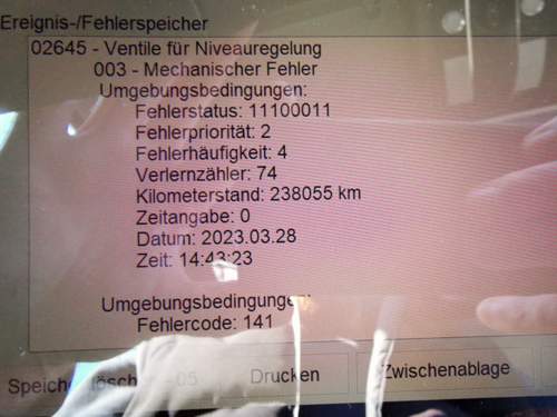

Hallo ich komme eigentlich aus dem Q7 4l Forum da bekomme ich aber keine Antwort zu meiner Frage. Deshalb versuche ich es hier mal die AAS sind ja fast die selben.
Hallo ich brauche nochmal eure Hilfe.
Ich habe ja meinen Kompressor mit neuen Teilen bestückt und bekomme aber den Fehler nicht weg.
Ich kann den Fehler löschen kann losfahren und nach ca. 1km springt der Kompressor an und wenn er ausgeschaltet kommt die gelbe Lampe. Für was ist denn eigentlich der Magnetschalter am Kompressor? Der ist doch mit ein Ventil verbunden kann es vielleicht sein das der nicht mehr arbeitet?
LG Jens
Der Fehler auf dem Bild von Dir hat nichts mit dem Kompressor zu tun.
Warte mal bis sich @derSentinel meldet. Der AAS Spezi hier.
