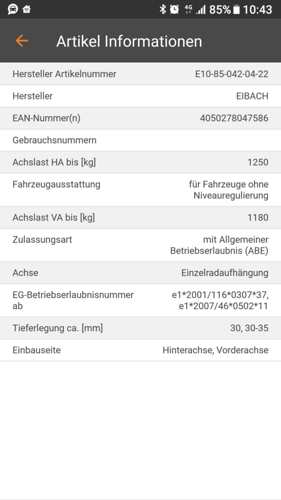

Hat jemand eventuell Bilder von ein B8 mit 35/30 Eibach Federn?
Bzw auch die Maße von Radmitte zum Kotflügel?
Ich hab seit gestern die Eibach Gewindefedern 50/40 drin und hab oft Bodenkontakt. Überlege ob ich die 35/30 rein mache.
Mfg
es gibt keine 35/30 von eibach. es gibt 30-35/25 und halt die Gewindefedern.

Ich hab nur Angst bei den 30-35/25 ein Hängearsch zu haben. Das habe ich irgendwo bei MT mal gelesen.
Und bei den würden mich dir Maße interessiere.
Mfg

Das sind die Eibach die für meinen angeboten werden....
Vorne eher 35 als 30 durch das max Gewicht in meinen Fall und hinten 30.
Somit gibt es die Kombi 35/30 prinzipiell....
