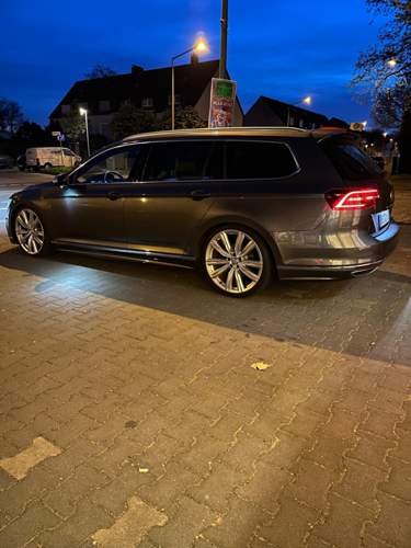

> Hallo, anbei ein Foto vom Passat Variant 1,8TSi DSG mit R-Line
> Sportpaket (-15mm) (VA 1040kg, HA 1100kg).mit verbauten Eibach
> Sportline Fahrwerk E21-GF3G-1 , VA Last bis max. 1040kg , HA Last bis
> max. 1220kg
> Restgewinde an der Hinterachse ist noch vorhanden Das Fahrverhalten nach Umbau ist absolut top, nahezu kein Komfortverlust.
> Folgende Werte wurden erreicht:
> VA 350mm
>HA 350mm

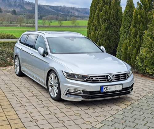

Hallo. Hier ist mal mein Passat R-line 240ps BiTDI Achslasten sind 1140/1220 und 1807kg Eigengewicht.
Ich habe jetzt die Eibach Gewinde-Federn (mit Originalen DCC Dämpfer) verbaut und 20 Zoll Original VW Suzuka in 8,5x20 ET38 mit 235/35/20 Hankook Ventus S1 evo2 montiert.
VA 345mm HA 350mm (ohne Restgewinde) Radmitte zu Kotflügelunterkante.
Er ist im vergleich zu den Original Federn mit 19 Zoll Verona schon spürbar härter geworden, dafür liegt er extrem gut in der Kurve.
Es wurde alles am Wochenende erfolgreich eingetragen (in Österreich).

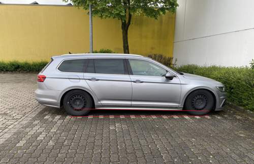

Zwar (noch) mit Winterräder, aber ich glaub hier sieht man ganz gut, die (für mich ungewünschte) Keilform.
Und an der HA ist tiefste Stellung (und auf dem Bild voll getankt, beladen mit Reserverrad, Werkzeug und anderem Krempel im Heck).

Ich sehe da keinen Keil. Es ist eher so, dass wenn sich dort jetzt noch jemand hinten rein setzt, du einen Polenkeil hast.
Doch klar ist da Keil 😁 Kann gern mal bei Gelegnheit nachmessen, aber ist eigentlich auf dem Bild, weil extra von der Seite gemacht, doch ersichtlich.
Nichts desto trotz, hatte ich mir halt von der Verstellung an der Ha mir erhofft, um genau das zu verhindern 🙁
Ich sehe auch keinen Keil. Ich hatte ja schon mal mit dir geschrieben und dich darauf hingewiesen das es 2 verschiedene hintere Federn gibt. Einmal bis 1220kg und einmal bis 1250kg. Beide darfst du sogar verbauen und bekommst sie eingetragen, doch wenn du deine maximale Achslast hinten im Fahrzeugschein 7.2 unter 1220kg liegt, dann musst du die Feder bis 1220kg nehmen. Ich hab das genau umgekehrt durch. Ich mag es eher ein bisschen keilig und habe die Federn mit weniger Achslast damals genommen. Auf höchster Stufe habe ich damit keinen Keil hinbekommen. Also habe ich die hinteren Federn mit mehr Achslast Neu gekauft und dann hat es gepasst. So wie auf dem Foto zu sehen steht er jetzt. Verrate doch mal wie deine Achslasten vorne und hinten sind und welches Kit du eingebaut hast.
Habe das Kit E21-GF3G-2 verbaut, und zulässige max. Achslast unter 7.2 ist 1120 kg, wie schon erwähnt, sind die richtigen Federn.

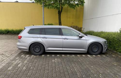

Hier hab ich eingezeichnet, was ich als Keilform meine, was mir nicht gefällt. Weil ich mag es halt lieber, wenns VA und HA gleich runter geht, was ich mir bei Federn mit Gewindeverstellung auch erhoffte.
Img-e2026x
Wenn DAS korrigiert wird hast du optisch nen Polenkeil und das Hinterrad verschwindet teilweise im Radkasten.
Ja und ich mag des halt so 🙂
Ihr kennt das, Geschmäcker und so.. 😁
