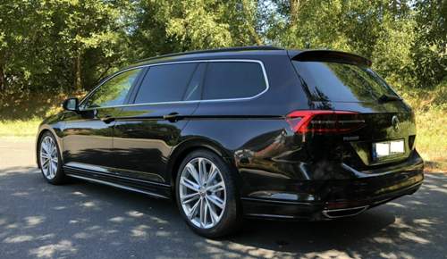

Hallo. Hier ist mal mein Passat R-line 240ps BiTDI Achslasten sind 1140/1220 und 1807kg Eigengewicht.
Ich habe jetzt die Eibach Gewinde-Federn (mit Originalen DCC Dämpfer) verbaut und 20 Zoll Original VW Suzuka in 8,5x20 ET38 mit 235/35/20 Hankook Ventus S1 evo2 montiert.
VA 345mm HA 350mm (ohne Restgewinde) Radmitte zu Kotflügelunterkante.
Er ist im vergleich zu den Original Federn mit 19 Zoll Verona schon spürbar härter geworden, dafür liegt er extrem gut in der Kurve.
Es wurde alles am Wochenende erfolgreich eingetragen (in Österreich).

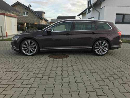

Eibach Pro Kit mit 20 Zoll.
33aca1fd-b6c9-405e-b8cc-b7ec8b2419bb
Sieht gut aus! Was sind das für Felgen?
Kapstadt vom Tiguan sind das
Danke, ja die stehen dem B8 sehr gut. Wäre interessant zu wissen ob die problemlos eingetragen wurden. Obwohl mir 20" mit Tieferlegung glaube ich zu heftig wäre für das Familienauto, finde es mit 19" und Prokit gerade noch ok. Optisch gefallen die Kapstadt mir sehr, dagegen wirken die Veronas schon fast wieder "klein" ;-)
Mit 20 Zoll hat man den Vorteil, dass man höher vom Boden kommt. Ansonsten setzt man bei jeder Einfahrt mit der Stoßstange auf.
