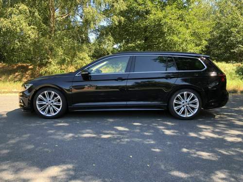

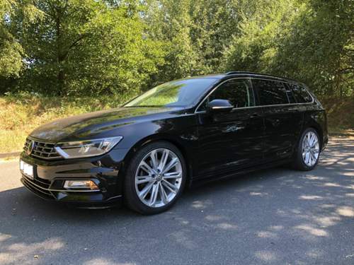

Hab bei meinem nur die untere Leiste schwarz und die Reling. Die war allerdings schon so, da es ein CL ist. Finde die Kombination von schwarz und einigen Chromelementen auch sehr passend.

Keine Frage sieht auch sehr gut aus, jedoch sieht es meiner Meinung nach ein ticken besser aus wenns komplett ist. Über geschmäcker sollte man nicht streiten 🙂
Aber hier können sich wirklich welche ein Bild mit und ohne Folie nehmen, zum „nachmachen“

kurze frage, wieso fehlen hier bei r-line an der heckscheibe re und li die flaps?
weil er z.b. die r-line front komplett nachgerüstet hat
ist kein r-line ab werk
Ja ich habe das komplette R-Line Exterieur nachgerüstet bis auf die Flaps hinten, denn dafür müsste ich die Heckscheibe tauschen und das war mir dann doch zu viel ;-)
ah ok...scheibe tauschen, warum? kommt mit den flaps ne andere scheibe rein?

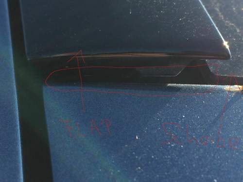

Beim 150PS TSI geht die Scheibe beim Variant komplett rum bis an die Kante der Heckklappe. Bei Fahrzeugen mit den Flaps ab Werk ist ein kleiner Rand frei für die Verklebung der Flaps an den Seiten. D.h. die Scheibe ist etwas weniger breit.
der spoiler klebt nicht nur einfach drauf?
Nein, jedenfalls nicht auf der Scheibe selbst. Man sieht es, wenn man sich die Heckscheibe eines B8 mit den Flaps ganz genau ansieht dass die Scheibe einen kleinen Rand lässt an dem diese dann verklebt sind und der fehlt wie gesagt bei den „kleinen“ Motorisierungen des vFL (1.6 TDI, 1.4 TSI 125/150 PS). Hier ist die Heckscheibe dann durchgehend und ohne Flaps.

Dachte immer das die nur beim rline aufgeklebt sind. Alle anderen eine volle Scheibe haben. Habe ich mich da so verguckt?
Ich habe mal zwei Vergleichsbilder angehängt, die ich seinerzeit auch dem AHW-Shop geschickt hatte, da sie auch der Meinung waren, die Flaps würden bei allen B8 passen. Sie tun es definitiv nicht. Das hatten sie dann auch eingesehen ;-)
