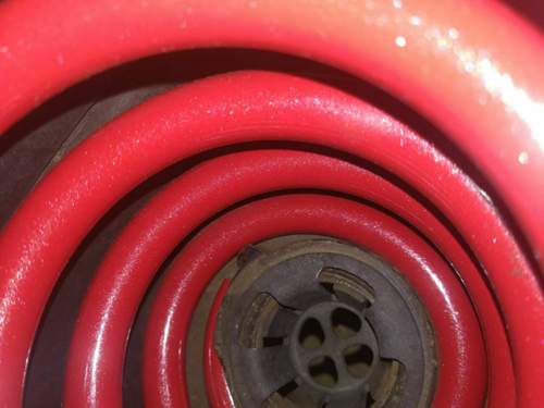

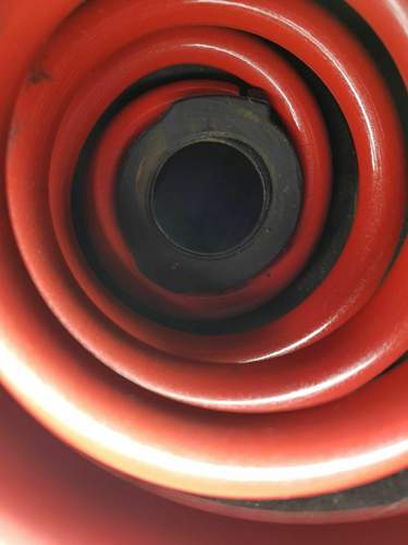

Bei den Gewindefedern von Eibach (gilt auch für H&R und KW) ist eine Höhenverstellung an der Hinterachse nur bei Entlastung möglich.
Kann ich so bei meinen Eibach nicht bestätigen bzw. bei mir keine Verstellung möglich, da der Federteller (hoffe, dem sagt man so - das obere Teil mit dem Gewinde drann) mitdreht. Festhalten von Hand unmöglich, mit grosser Zange aufgrund der beengten Platzverhältnisse ebenfalls nicht möglich, wenn ohne Restgewinde runter gedreht werden soll. Beidseitig dasselbe. Denke doppelseitiges Tesa (wie oben mal von jem. vorgeschlagen) zwischen Federteller und Fahrzeugauflage bringt bei mir nichts, Kräfte zum Festhalten mit der Zange schienen mir dafür viel zu gross, glaube nicht dass Tesa dies "festhalten" kann.
@Motch, so viel Spannung ist doch bei o restgewinde gar nicht drauf, da ist sogar die Feder noch locker, hab ich selbst getestet, wenn du es voll rausdrehen würdest dann nimmt die Spannung zu, aber glaub mir, mit doppelseitiges Klebeband, das hilft wirklich, gewinde ist ja komplett leichtgängig,
Im ausgebauten Zustand war Gewinde auch bei mir komplett leichtgängig. Nach Einbau und einer kurzen Test-Fahrt von 500m (inkl 2-3 mal kräftig auf die Bremse) ging gar nichts mehr. Im entlasteten Zustand ist tatsächlich kaum Spannung auf der Feder. Es war unmöglich was zu drehen. Selbst wenn ich versuchte mit viel Kraft, das obere Teil festzuhalten, drehte dies mit. Das ist es was ich nicht verstehe. Ausgebaut drehte alles leichtgängig, nach der ersten Belastung ging dann nichts mehr. Schau Dir mal meinen oberen Ring an, wie der Lack nun ab ist. Daraus ist zu erahnen mit wieviel Gewalt erst eine kleine Verstellung möglich war. Selbst beim Einklemmen des oberen Rings mit einer grossen Zange drehte das obere Teil immer wieder mit. Deshalb meine Bedenken zu Tesa... Bin dann auf Deinen Bericht mit den Puffern sehr gespannt.
Ja du verstellt immer im entlasten Zustand, und da ist keine Spannung mehr drauf, kann mir das nicht so vorstellen... Aber werde morgen genug Fotos machen und berichten, auch den Ring per Hand verstellen, wie weit da Spannung wirklich oben ist...meine kurzen Puffer sind heute gekommen (vielen Dank an die Firma Low Art, super freundlich und kompetent!!! ??????Also bis morgen am Abend....,
Sollte noch jemand Probleme mit der Höhenverstellung beim Eibach Gewindefedernset haben: habe heute von einem Fachmann die Information erhalten, dass das obere Teil mit dem Gewinde von unten mit einem 6kant inkl. Verlängerung (durch Loch beim Achsträger) sich fixieren/verstellen lässt (er konnte es mir an einem Eibach-Set auch entsprechend vorführen). Habe es noch nicht überprüft bei mir, werde dies noch nachholen und berichten. Würde die Sache wesentlich erleichtern, eigenartig, dass ich nirgends auf so einen Hinweis gestossen bin.
Muss dich leider enttäuschen... :-) kein Loch..
Img-20181020-195349
der Stopfen unten ist lediglich eine Montagehilfe, kann mit Schraubenzieher raus gedrückt werden, dann ist das Loch da ;-)
hier noch ein Bild.
