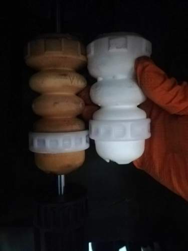

Soda es istvollbracht :-) Puffer war definitiv zu lange, (siehe Bild) neuen Puffer rein und alles angezogen im voll eingefederten Zustand, gewindeverstellring haben wir aber trotzdem rauslassen müssen, und meine angefertigten Ringe eingebaut, dadurch habe ich eine komplett gleichmäßige Tieferlegung erreicht, (Tank bissi was über halb voll,) rundum haben wir jetzt eine Tieferlegung von 350mm,radmitte Kotflügel kante!! Mit dem originalen verstellring, were ich hinten um 5mm genau höher sprich 355mm, werde es aber jetzt mal so belassen, falls er such weiter senken sollte baue ich den originalen Ring wieder ein, Fotos vom Auto gibt's morgen bei gutem Licht,
Img-20181108-091108
Aja fast vergessen, 5mm hats gebracht den kürzeren Puffer und richtig angezogen :-)
Danke für die Informationen, werde bei mir ebenfalls nachbessern lassen. Hatte mir durch die kürzeren Puffer 10mm erhofft, aber immerhin bringt es etwas. Deine erreichten Werte klingen sehr vielversprechend. Sind die neuen Puffer die Sachs aus dem Zubehörhandel oder original VW-Teile? Werde diese ebenfalls nehmen.
Habe sie zur Verfügung gestellt bekommen von der Firma Low Art!! Von dort habe ich auch die Eibach Gewindefedern bestellt!!

Was sind das für Puffer hinten mit 112mm? Ich finde nur 118mm oder 127mm für meinen Passat.

Doch der Puffer vom Sportfahrwerk hat ca. 112 mm, es gibt natürlich auch den 118-er und 127 mm Puffer. Da im Gutachten an der Hinterachse von den Eibach-Gewindefedern nur Serienpuffer angegeben ist, kann man jeden Serienpuffer verwenden. Daher auch der Unterschied bei maximaler Tieferlegung.

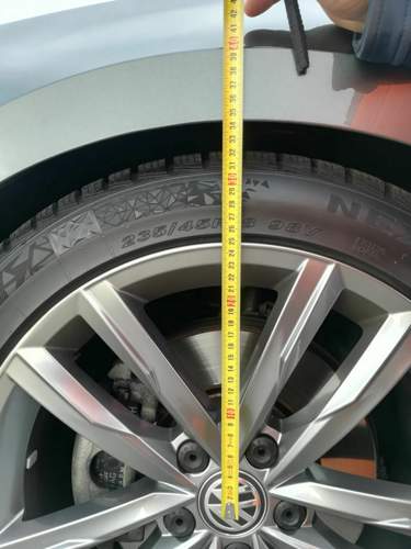

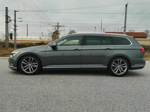

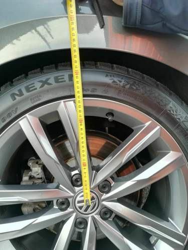

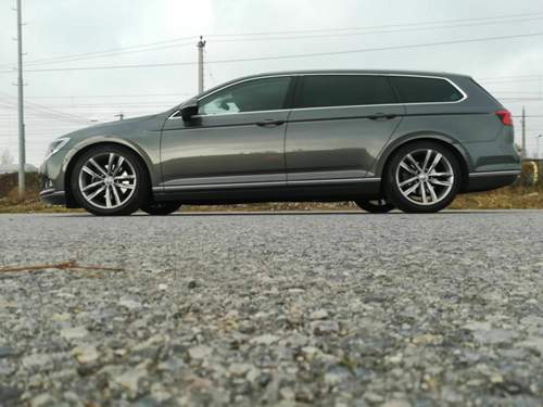

Nochmals genau gemessen heute 345mm genau vorne plus hinten, anbei die Fotos, Glaube so kann man das lassen, oder was sagt ihr dazu?? Gefällt euch?? :-)

@ALLROAD_4F schrieb am 9. November 2018 um 10:33:15 Uhr:
Gefällt mir sehr gut 🙂
sieht sehr gut aus, hoffe, kriege meinen hinten ebenfalls runter. Habe heute morgen versucht die 112mm Puffer zu finden, leider ohne Erfolg. Sowohl mein VW-Händler wie auch ein Autozubehör-Geschäft finden nur 118mm und 127mm, gebe aber nicht auf ;-)
Sieht sehr gut aus!
