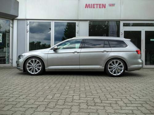

> Hallo, anbei ein Foto vom Passat Variant 1,8TSi DSG mit R-Line
> Sportpaket (-15mm) (VA 1040kg, HA 1100kg).mit verbauten Eibach
> Sportline Fahrwerk E21-GF3G-1 , VA Last bis max. 1040kg , HA Last bis
> max. 1220kg
> Restgewinde an der Hinterachse ist noch vorhanden Das Fahrverhalten nach Umbau ist absolut top, nahezu kein Komfortverlust.
> Folgende Werte wurden erreicht:
> VA 350mm
>HA 350mm
Hallo. Hier ist mal mein Passat R-line 240ps BiTDI Achslasten sind 1140/1220 und 1807kg Eigengewicht.
Ich habe jetzt die Eibach Gewinde-Federn (mit Originalen DCC Dämpfer) verbaut und 20 Zoll Original VW Suzuka in 8,5x20 ET38 mit 235/35/20 Hankook Ventus S1 evo2 montiert.
VA 345mm HA 350mm (ohne Restgewinde) Radmitte zu Kotflügelunterkante.
Er ist im vergleich zu den Original Federn mit 19 Zoll Verona schon spürbar härter geworden, dafür liegt er extrem gut in der Kurve.
Es wurde alles am Wochenende erfolgreich eingetragen (in Österreich).

Ich habe bei mir ja bekanntermaßen die Eibach Pro Kit mit 35/30mm verbaut, Hängearsch inklusive. Wäre es TÜV-konform, nur hinten die verstellbaren Federn einzubauen? Vorne möchte ich nicht tiefer als ich jetzt schon habe.
Momentaner Zustand

komisch, habe auch das Eibach Pro Kit verbaut, nur genau das umgekehrte Phänomen, dass er hinten noch immer wie ein Bus da steht. Jetzt habe ich mir schon die selbe Frage gestellt. Kann man die verstellbaren Federn nur an der HA nachrüsten?
Mfg
Habe auch das Pro Kit. Vorn und Hinten sind es 350mm, das ist doch eigentlich zu tief für 35/30 😕

Das hat mich jetzt mal neugierig gemacht. Bei meinem Standardfahrwerk habe ich gerade 395mm gemessen.
Besten Dank.
Die 5mm würde ich mal als Messtoleranz einordnen. Insofern kommen mir die 350 (+/-) für die Pro-Kit (35/30) bei mir schon recht tief vor. Hab die Nummern noch mal verglichen, danach sind es definitiv die Pro-Kit und nicht etwa die Sportline (50/xx).
Das wäre dann ja besonders hinten eine Tieferlegung von etwa 45mm, wobei die ja mit 25mm angegeben sind. Respekt.
Kann vielleicht noch jemand mit Eibach Pro Kit Federn mal nachmessen von Nabenmitte bis Kotflügelunterkante?

Ja ist eindeutig zu hängehinternmäßig. Nein nachrüsten im Nachhinein nur hinten geht natürlich nicht, weil ein Tieferlegungssattz komplett zusammengestellt ist, zusammen abgestimmt und natürlich auch nur zusammen getüvt ist.

Vorher hatte ich VA 40 und nach dem Pro 35,5 vorher HA 38 und danach 34,5
Der Passat kommt noch mal 1,5 cm tiefer als angegeben. Wobei ich es nicht schlecht finde. Es ist auch keine Hüppelkiste geworden, der Komfort ist wie ich finde immer noch top. Und aufgesetzt o.ä.bin ich auch noch nicht und das obwohl ich das R-Line Exterieur habe mit tieferer Front. Wie ich in einem anderen Thread schon geschrieben habe, der GTD vom Schwiegervater ist härter.
Hallo Mace81,
leider kann man das bei den Pro Kit Federn nicht verallgemeinern, daß "der Passat nochmal 1,5cm tiefer komt als angegeben", da dies vom Gewicht des jeweiligen Autos abhängig ist. Genauer gesagt von der jeweiligen Achslast. Man kann nicht mal pauschal die Tiefe für bspw. einen 2,0 TDI generell angeben, da hier auch die Austattung und bspw. DSG , Panoramadach usw. zu anderen Achslasten und somit zu anderen Tieferlegungsergebnisse führen. Und wenn man Pech hat eben daher zum Hängehintern. Daher sind die Eibach Gewindefedern zum Anpassen der Optik eine gute Idee.
Welchen Motor hast Du ? Und hast Du DSG, Panaoramadach und AHK ?

Ja natürlich dem stimme ich zu, wollte es auch nicht verallgemeinern. Auch wenns so rüber kam. Natürlich sind Gewindefedern da ganz klar besser zwecks Einstellungsmöglichkeiten.
Ich hab den 2.0l 190 PS mit DSG, Panorama und AHK. Auch wenns jetzt nicht so ins Gewicht fällt erwähne ich es trotzdem, ein vollwertiges Ersatzrad inkl Alufelfelge hab ich auch noch. Summiert sich dann schon
30/35 Eibach
Komfort ist super 🙂
Hinten 28
Vorne 30 runter
Glaub aber er setzt sich noch ein bisschen
