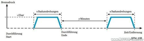

SSP 374 (Schlupfregel- und Assistenzsystme) sagt:
Voraussetzung für die Ausstattung mit der Bremscheibentrocknung ist die Ausstattung des Fahrzeuges mit ESP. Die Aktivierungsbedingungen für die Bremscheibentrocknung sind:
- eine Fahrzeuggeschwindigkeit von mindestens 70 km/h und
- ein betätigter Scheibenwischer.
Sind diese Aktivierungsvoraussetzungen erfüllt, werden während eines Dauer- oder Intervallbetriebes der Scheibenwischer die Bremsbeläge der Vorderräder in bestimmten Intervallen für eine bestimmte Zeit an die Bremsscheiben angelegt. Der Bremsdruck beträgt dabei maximal 2 bar.
Beim Tippwischen findet der Bremsvorgang pro Betätigung nur einmal statt.
Die leichten Bremseingriffe der Bremscheiben- trocknung sind für den Fahrer nicht spürbar.
Bsw
Bswx
Für all die Spezialisten die immer noch nicht Glauben das ein Bremsscheibenwischer im Tiguan verbaut ist, siehe Technik-Lexikon von VW.
Klaus
Scannen0001
Ansonsten ist ein Filmriss eher keine so schöne Angelegenheit 😉 . In diesem Fall wäre er "systembedingt wünschenswert".
Ob das (kaum oder nicht spürbare) Anlegen der Bremsbeläge dieser Wischerfunktion tatsächlich allen Situationen gerecht wird, scheint zweifelhaft.
Gerade im Winter, wenn die Nässe auf den Scheiben fahrtwindbedingt auch noch zu einem Eisfilm mutiert, könnte diese Wischfunktion u. U. überfordert sein und zum "Wischi-Waschi-Alibi-Feature" werden 🙄 ?
