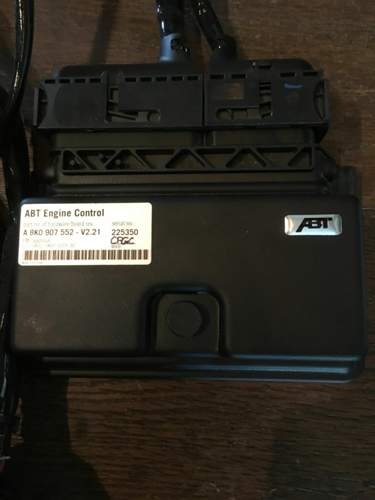

Hallo Zusammen,
wie schon geschrieben und das ich hier neu bin. Meine Frage an die erfahrenen Mitglieder.
Ich habe mir für meinen Tiguan ein neuwertiges aber gebrauchtes ABT Power System gekauft.
Jetzt meine Frage, die ich wohlmöglich besser vor dem Kauf gestellt hätte. Kann man das System
über eine normale Werkstatt einbauen lassen, oder muss es eine ABT Service Werkstatt sein? Hat jedmand Erfahrung mit dem System? Bin für jede Antwort dankbar. Hoffe, nicht das ich wegen meiner
Ungeduld jetzt bestraft werde.
Gruß Ralf

Das Einbauen der Box geht einfach, aber eigentlich ist die Box Fahrgestellnummer gebunden und Abt ändert dir nicht die Fahrgestellnummer.
Das ist auch immer der Grund warum die Boxen zu Spottpreisen gebraucht angeboten werden.

Soweit ich weiß, geht es nur darum, dass Du nicht jedes Power-System für jeden Motor verwenden kannst.
Wenn es zu Deinem Motor und Getriebe passt, kannst Du es auch verwenden.
Du solltest wissen, an welchem Motor und Getriebe es vorher eingesetzt, bzw. verwendet wurde. Und ob es zu Deinem Tiguan passt. Es gibt ja verschiedene Motoren-und Getriebe-Kombinationen. Und der Hubraum sowie die PS-Zahl spielen eine Rolle.
Man kann auch bei Abt fragen. Eine Telefonnummer kann ich Dir geben. Wenn Du eine brauchst, melde Dich.
Ich habe schon sieben Fahrzeuge bei Abt tunen lassen.
Hast Du noch Fragen?
Gruß Nate.

Also ich kann dir nur empfehlen morgen mal bei Abt anzurufen wie das mit der Fahrgestellnummer ist.
Bei meinem S3 mit ABT Tuning ist die Box Fahrgestellnummer gebunden und sie ändern diese nicht.

Ja, was fehlt Dir noch?
Wenn das Power-System zu Deinem Tiguan passt, kannst Du es auch verwenden. Das lässt sich doch einfach prüfen.
Beispiel: Wenn ein Motor ab Werk 150 PS hat und auf 170 PS gephust wird, braucht man ein anderes Power-System, als die einen Motor ab Werk mit 184 PS, der auf 210 PS gephust werden soll. Ebenso Diesel und Benziner.
Abt kann sicher auch helfen. Eventuell auch der TÜV. Es sind ja sicherlich Papiere bei dem Power-System, denen man etwas entnehmen kann. Der Einbau ist sehr einfach. Da braucht man nicht zu Abt.
Es gibt aber Werkstätten, die Partner von Abt sind. Die können sicher helfen. Wo die sind, kann man über Abt erfahren.
Sicher auch in Deiner Nähe.
Wenn man bei Abt anruft, sind die dort immer nett und hilfsbereit.
Wenn Du eine Telefonnummer brauchst, melde Dich.
Ich helfe Dir gerne.
Gruß Nate

ich habe zumindest bzgl. der Richtigkeit des Systems alles ok gemacht, auch wenn ich schon deutlich
60+ bin.
Es ist genau das was ich brauche: Tiguan aus 2013; 2.0 TDI mit 177 PS. Siehe auch die Fotos im 1. Beitrag.

ich hatte heute ein längeres Telefonat mit ABT Kempen Technik/Verkauf bzgl. des von mir gebraucht gekauften ABT Power SYSTEM: es stellt sich also so da, dass die Systeme bei Erstmontage mit der FZ Fahrgestelltnummer versehen werden, generell ist es möglich bei einem ABT Service Partner neu Codieren zu lassen, was aber mit ernormen Kosten verbunden ist, auch wegen der Garantie. Mein ABT Ansprechpartner im Service-Center Dtmd. ist erst nächste Woche aus dem Urlaub zurück, dann kann ich genaues sagen.

Das kommt mir suspekt vor. Deine Garantie ist doch schon lange abgelaufen. Und Abt gewährt doch auf das gebrauchte Power-System auch keine Garantie mehr. Und der Einbau ist kinderleicht. Kann jede Hinterhofwerkstatt.
Und Umprogrammieren oder neu Codieren brauchen die doch nicht. Die verwenden für die gleichen Motoren und gleichen Getriebe immer das gleiche Power-System. Es wird nur mit dem Steuergerät des Fahrzeuges verbunden. Vermutlich wird tatsächlich die FIN aufgespielt. Die ist in wenigen Minuten drauf. Und bestimmt nur, um den Weiterverkauf zu verhindern. Enorme Kosten können nicht entstehen. Wie denn? Für was denn?
Es gibt von anderen Herstellern auch solche Systeme. Die können hin und her getauscht werden, ohne Probleme.
Programmierer, die nicht von Abt sind, können bestimmt auch helfen. Der Abt-Händler in Deiner Nähe ist bestimmt schon lange von Abt entsprechend instruiert worden. Aber versuche es bei ihm. Und lasse Dich nicht so leicht abwimmeln. Direkt bei Abt selbst, tauschen die ihre Systeme garantiert hin und her, wie es ihnen gefällt.
Wenn Du nicht zum Ziel kommst, habe ich noch eine weitere Möglichkeit für Dich. Darüber reden wir aber erst, wenn es mit Deinem Tuning nichts wird.
Gruß Nate.
