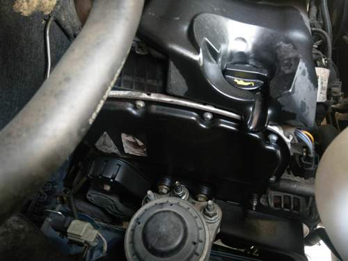

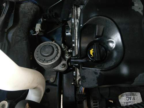

Motorschaden bei Ford Tourneo Custom Titanium L1, 155 PS, Bj. 2013 mit 132 000 km
Ich bin vor 10 Tagen bei Hof auf der Autobahn liegengeblieben, kam aus Österreich. Plötzlich bei ca. 150 km/h unrunder Motorlauf u. Leitungsverlust. Noch den 1 km bis zu einer Abfahrt getuckert und den Autohof erreicht. Motor lief noch, aber sehr unrund. Etwas Motoröl war im linken Motorraum zu sehen, aber eher Kleckse, rund um den Öleinfüllstutzen. Kein Öl unter dem Auto. Weiter mit ADAC.
Diagnose heute von der Werkstatt: 4. Kolben defekt (Loch o. Riss ist nicht bekannt, das Endoskop habe nicht reingepasst!?). Kosten sollen 8.500 € betragen. Bin erst mal geschockt.
Und nun lese ich hier reihenweise von den gleichen Defekten an Injektoren u. Kolben. Sogar die Fotos vom Motorraum zeigen das gleiche Spurenbild! Bitter!
