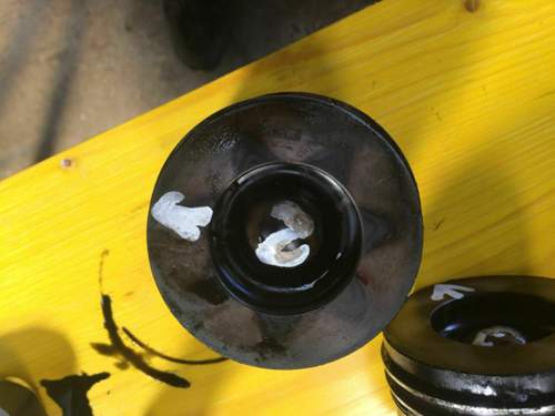

Transit 115T280 Bj 2010
Der Motor, den ich heute zerlegt habe, war bis vor ca 3 Jahren eingebaut Laufleistung 220 000 km NUR Langstrecke
Da wir einen fast neuen Motor hatten ( 15 000 km ), habe ich den Motor auf die Seite gelegt für Ersatzteile
Dieses Woende ist allerdings der neuere Motor krepiert, LL summe 100 000 km, Symptom sieht nach Loch im Kolben aus.
Injektoren erst 30 tkm !?!
Neueste Software und alle Injektoren im Stg eingespielt :-(
Weiss erst mehr, wenn der "neuere" Motor zerlegt wird
Den alten Motor am Lager habe ich heute zerlegt um ihn neu aufzubauen.
Typischer Schaden wegen Kolbenriss / Material schlecht
Nach reinigen der Teile, Block Laufbahnen sind ok, habe ich auch noch festgestellt, dass der Zylinkopf von den Glühstiften zu den Ventilen Risse hat
An ALLEN 4 Zylinder...Müll unbrauchbar..nur mehr zum wegschmeissen
Anbei ein Bild von "alten" Motor vom def Kolben
Das Material wird so brüchig, dass sie regelrecht zerbröseln, darum das Loch von der Brennraummulde zum Kolbenring Richtung Ölwanne
Ich rege mich schön langsam nicht mehr auf, aber dauernd Motor rein raus, alle 2 - 3 J, darauf habe ich bald keine Lust mehr
Karrosse ist top, ansonsten hätte ich die Kiste schon abgefackelt oder mit dem Bagger demoliert

Sooooo........
2 Motor zerlegt, der noch im Fahrzeug war
Gleiches Schadenbild wie Motor No1
1 Kolben gebrochen bei Zylinder 3 / Riss mit zerbröseltem Loch zum Kolbenring in der Brennraummulde
Motor stammte aus einem 2012 Transit mit in Summe ca 90 000 km Laufleistung
Injektoren wurden vor 30 tkm getauscht, weil leichtes Nageln im Motorlauf
Unterschied zu den bisherigen Motorschäden
Man konnte starten und fahren, rauchte halt exrem, blies ins Kurbelgehäuse
Die anderen sind nicht mehr angesprungen, kein Huster , absolut nichts ...warum wieso.. null Ahnung
Der Kopf sieht jetzt nicht so dramatisch aus... Ist das echt so schlimm?
@Daemonarch schrieb am 5. Mai 2017 um 14:45:35 Uhr:
Da er an allen 4 Glühstifen zu den Ventilen Risse hat, baue ich diesen Kopf nicht mehr ein
Bei nur 1 Riss, wäre es nicht so schlimm
Es könnte möglich sein, da die Risse ( rote Pfeile am Bild ) bis unter die Ventilsitze gehen, dass sich diese lösen ( Alukopf, darum Stahlsitze eingepresst und geschliffen / Ventile in Alusitzen würde nicht lange halten )
Kopf-risse
