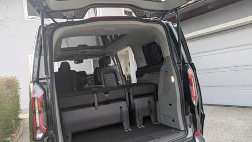

ich habe mal dieses neue Thema erstellt, um mich mit Euch über Fehler und Macken des Fahrzeugs bei der Auslieferung auszutauschen.
Mein Transit Custom Sport hat leider einige optische Unschönheiten, die lt. Händler Produktionsstand sind.
1. Ecken der Türen sind krumm, wie mit einem Hammer bearbeitet. Bei mir betrifft das die Fahrertüre und di e Schiebetür der Beifahrerseite. (Bild 1)
2. Beide Abdeckungen der Schiebetürleisten habe an der Unterseite hinten Lacknasen oder es wurde über irgendwas drüberlackiert. (Bild 2)
3. Die Türkante der Schiebetüre hat ebenfalls unten solche Lacknasen. (Bild 3)
4. Beide Radläufe hinten haben irgendwelche Materialien unterm Lack, eventuell Kleber oder Dichtmasse, was auch immer. (Bild 4)
Ich habe diese Fehler natürlich schon schriftlich angezeigt, hinzu kommen noch nicht ganz gleiche Spaltmaße an der Frontschürze, an der Heckklappe und eine große Beule auf dem Dach.
Wie sehen Eure Autos aus. Habt Ihr auch solche Stellen? Ist das wirklich aktueller Produktionsstandard?
Interessanterweise dürfen die Händler lt. Aussage meines Verkäufers solche Sachen nicht vor der Auslieferung beheben, sondern der Kunde muss sich tatsächlich erst melden und reklamieren. War das bei Euch auch so?
Ich möchte natürlich eine gute Lösung finden und bin deshalb auf Euer Feedback gespannt.

Kante der Fahrertür krumm
Schiebetürabdeckung schlecht lackiert
Türkante schlecht lackiert
