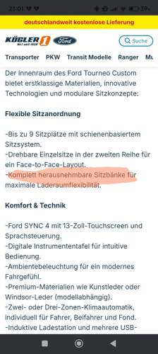

@TourneoTraum schrieb am 29. Januar 2025 um 22:04:43 Uhr:
Moin moin anscheinend hat Ford Kögler bezüglich der Einzelsitze schon neue Infos auf der Internetseite veröffentlicht?
Ich hab gerade nix von 6 Einzelsitzen gefunden , aber dafür Sitzbank. Sieh Screenshot.
Screenshot-2025-01-29-23-01-56-535-com-android-chrome-edit
Das mit den einklappbaren/umklappbaren Einzelsitzen klingt eher wie das Vormodell, denn da konnte man die Sitze der zweiten und dritten Reihe hochklappen, so dass sie nur noch halb so viel Platz weggenommen haben und sich dann auf andere Positionen befestigen ließen, um trotz vorhandener Sitze sehr viel Ladefläche zu haben. Und da waren die Einzelsitze ja auch vorhanden gewesen. Beim aktuellen Modell geht das ja leider nicht mehr, sondern es lässt sich nur die Rückenlehne umklappen und der Sitz verschieben. Klingt, als wurde dort einfach nen wenig zu viel Copy&Paste vom Vormodell gemacht in der Beschreibung.
@hendrykl schrieb am 29. Januar 2025 um 23:14:07 Uhr:
Das mit den einklappbaren/umklappbaren Einzelsitzen klingt eher wie das Vormodell, denn da konnte man die Sitze der zweiten und dritten Reihe hochklappen, so dass sie nur noch halb so viel Platz weggenommen haben und sich dann auf andere Positionen befestigen ließen, um trotz vorhandener Sitze sehr viel Ladefläche zu haben. Und da waren die Einzelsitze ja auch vorhanden gewesen. Beim aktuellen Modell geht das ja leider nicht mehr, sondern es lässt sich nur die Rückenlehne umklappen und der Sitz verschieben. Klingt, als wurde dort einfach nen wenig zu viel Copy&Pase vom Vormodell gemacht in der Beschreibung.

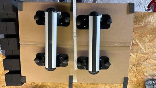

Hier mal ein Foto vom Innenträger. Braucht kein Mensch. War Kaltbestellung mit TC
@allitroe schrieb am 30. Januar 2025 um 13:52:53 Uhr:
Kannste die bitte von unten fotografieren? Suche noch ne Lösung eine Motorradwippe einzubauen. Im T6 ging das simpel über T-Anker mit Bolzen + Mutter.
Ich würde nicht sagen, dass das niemand braucht.
Denn es lässt sich wohl genau für das benutzen was in der Beschreibung steht ...
... "zum Transport von bspw. Fahrrädern im Innenraum"
Auf diesen Trägern könnte man wohl eine für Dachgepäckträger geeignete Fahradhalterung montieren. (ggf. aber wohl nur für ein einzelnes Fahrrad)
Ist nur fraglich, ob das einem auch die 238 € plus die Fahradhalterung Wert ist.

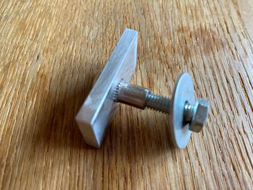

Verzinkter Stahl mit M8 Gewinde sollte einiges halten, notfalls mehrere in Reihe in die Schiene setzen und den Träger damit fixieren.
Ich hab mir die Nutensteine aus Aluminium selber gebaut.
Damit fixiere ich einen Heckauszugsträger Marke Eigenbau für mein Mountainbike und einen zweiten für Gepäck.
Bei Nichtbenutzung entferne ich die M6 8.8er Schraube mit Scheibe, der Nutenstein bleibt in der Schiene, die Hülsenschraube ist bündig mit der Oberkante Schiene.
Der Nutenstein ist fast passgenau gefertigt, so dass dieser sich mittelschwer im Schienensystem schieben lässt. Somit verändert er seine Lage nicht bei Nichtbenutzung.
Von oben eingesetzt wird der Nutenstein ganz vorne in Fahrtrichtung in der Schiene, zum nach hinten schieben muss der Sitz in der 2ten Reihe einmal ausgebaut werden.
Die 3te Sitzreihe hab ich kpl. ausgebaut.
Der Nutenstein verdreht sich auch nicht, da er ziemlich passgenau sitzt.
