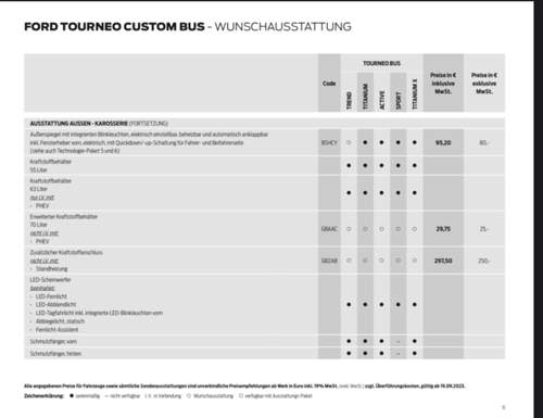

Wo steht das denn? konfiguriere doch mal selbst einen, da wirst du sehen, dass da immer nur das normale LED Licht drin steht.
In der Bedienungsanleitung habe ich zum Beispiel blendfreies Fernlicht gefunden. in der Konfiguration steht nur Fernlichtautomatik das ist etwas anderes. Das ist ja einfach nur Fernlicht ein und ausschalten.

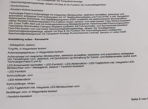

Ich habe sogar einen bestellt. Mit adaptiven Scheinwerfern.
Bedienungsanleitung und Preisliste helfen. Den Online-Konfigurator kannst du getrost vergessen!
Das ist die Bestellung von heute.
Und genau das steht da drin…

Auch in der Preisliste ist nichts davon zu finden. Alle Fahrzeuge haben das normale LED Licht in Serie.
@SH1980 schrieb am 20. November 2023 um 22:33:02 Uhr:
Du hast recht. Ich habe mich da vertan.
Mein Händler sagte, dass bei der Händler Vorführung die Titanium X Modelle die LED Scheinwerfer mit den 2 Spangen hatten. Diese sind mit flexiblem Kurvenlicht und adaptivem Fernlicht ausgestattet.
Wer weiß, ob das so stimmt. In den bisherigen Fahrtests sieht man halt immer nur den normalen Titanium.

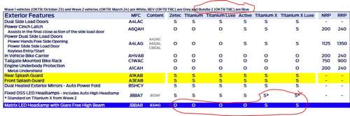

laut GB-Preisliste (die hier schon mehrfach verlinkt wurde), ist Matrix-LED ab „Bundle 2“ verfügbar. Ein genaues Datum ist dafür nicht angegeben, jedoch wurde Mal Ende 2024 genannt (Baudatum, nicht Bestelldatum). In GB ist ab dann beim Titanium X das Matrix-LED Standard, bei allen anderen Ausstattungslinien optional. Bis dahin wird auch beim Titanium X Standard-LED verbaut. Wie es bei uns ist, werden wir sehen.
Die GB-Preisliste war der DE-Liste immer voraus gewesen. Dort standen auch bereits im April der PHEV, die elektrischen Türen und andere Optionen drinnen. Jeweils ohne Preis, aber mit der Angabe, dass es ab Wave 2 (März 24) kommen wird. Bei uns stand es erst in der September-Preisliste drinnen, als es dann auch bestellbar war.
Relevanter Auszug aus der Liste anbei.
