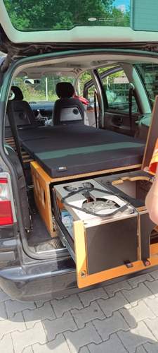

Meine Schwägerin hat sich sowas in der Art für den Galaxy geholt.
https://www.moonbox.de
Gibt sehr viele Ausführungen, sie haben im Galxy die dritte Sitzreihe raus und dann eine Box, die genau hinter die zweite passt reingestellt. Mit eingebauter Spüle, Koche rund Boxen. Dazu dann umklappbar von der Box über die Sitze drüber das Bett.

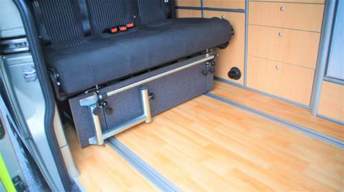

Ich habe im Transit Custom Hoch-/Langversion (L2/H2) direkt ab Werk nur die 2 Vordersitze geordert. Bei Reimo eine Schlaf-/Sitzbank auf Laufschienen mit Tisch verbauen lassen. Mit Isofix und original Ford Bezugsstoff. Teure, aber perfekte Lösung.
Ja so Boxen sind schon auch cool, würde aber meine Sitze gerne im Alltag behalten, das geht mit der Lösung halt nicht.
@FTCK schrieb am 10. Oktober 2024 um 19:08:22 Uhr:
Ja das was man auf den Bild erkennen kann, sieht sehr gut aus 😁

@Nicolino schrieb am 10. Oktober 2024 um 19:43:24 Uhr:
Eigentlich shcon. Je nachdem, was für eine Box Du nimmst. Bei meiner Schwägerin ist wie gesagt die dritte Reihe rausgeflogen und die Box stellen sie in den Keller, wenn sie die nicht brauchen und können die Sitze wieder einbauen.
Ich hänge mal nen Foto bei.
