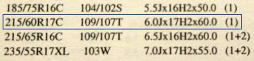

Die Angaben für die Räder/Reifen sind ja auch in meinem CoC gleich, aber ich finde keine Erklärung für die Zahlen in Klammern. Was ist der Unterschied zwischen (1) und (1+2)? Und wieso hat der 235/55R17XL "nur" einen Lastindex von 103, dafür aber ein Speedindex von W (270 km/h)? 😕 So schnell fährt der doch gar nicht...

1 bzw 1+2 sind deine Achsen. 1 ist nur vorne und 1+2 vorne und hinten erlaubt.
@axels0482 schrieb am 9. November 2019 um 11:55:52 Uhr:
Danke für die Erklärung, aber jetzt bin ich noch mehr verwirrt. Ich hab ab Werk vorn und hinten 215/60R17C 109/107T 7.0Jx17H2x55.0 C C2 drauf. ??
Ich sehe ja nicht was in deinen Unterlagen steht. Aber wie schon erklärt gelten die Werte bei (1) für die Vorderachse, bei (2) für die Hinterachse.
Die 235er werden eben nur als W bis 270 hergestellt, also wirst du wohl keine mit geringerem Geschwindigkeitsindex finden. Und die Karkasse lässt eben nur die 875 KG zu (103) und nicht die 1000 (109). Im Zweifelsfall musst du mal auf die Waage und nachwiegen
im CoC steht das gleiche, wie bei axels0482 (meins siehe Anhang). Deshalb wundert mich das...
Ein Freund meinte, er hat bei seinem Händler Winter-Kompletträder für 1200,- bekommen, und das nach Hause geliefert (hat auch weiter weg gekauft). Vielleicht lässt sich da was machen. Ansonsten überlege ich auch, einfach neue Reifen auf die Felgen machen zu lassen und dann für die Sommerreifen neue Felgen zu holen.
Coc-reifen
Deine Werksbereifung steht ja auch in der Bescheinigung Teil 1, das ist die 7" Felge.
COC zeigt nur zusätzliche Alternativen.
Insofern ist da nirgends ein Problem.

Hi, ich mache hier noch mal auf. Ich suche für mein TC auch Winterreifen und bin bissl ratlos. In der Zulassung steht einzig 215/60/R17C dahinter noch 109T C C2 und in der Zeile drunter 215/60/R17C 109/107T C C2.
unter K dann noch die COC? e5*2007/46*1034*05. Mein Schlüssel ist BMX und Motorcode FAC.

Du solltest mit deinem Fahrzeug beim Kauf auch das CoC ausgehändigt bekommen haben. Bei mir lag es in der Bedienungsanleitung. Darin sind alle zulässigen Reifen-bzw Rädergrössen aufgelistet.
