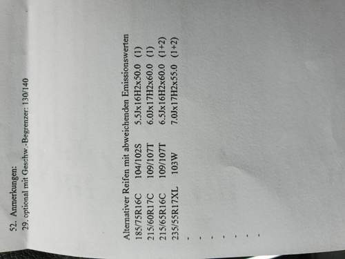

Wenn ich die EG Übereinstimmungsbescheinigung anschaue steht dort jeweils Torneo Custom und
eine Felgengröße von 7.0Jx17H2x55.0 und Reifengröße 235/55R17XL.

Stimmt, haben sie. Nämlich ganzjährig die 235er gestrichen und als einzige Größe den 215/60 R17 zugelassen. 😁
@Axels0482 ich meinte damit diese Aussage...
In meiner COC stehen die 235er immernoch drin.

@axels0482 schrieb am 6. Oktober 2019 um 20:14:30 Uhr:
Kannst du das mal fotografieren? Wäre ja ein Traum, wenn Ford das jetzt mal im Griff hätte.
Bitte
