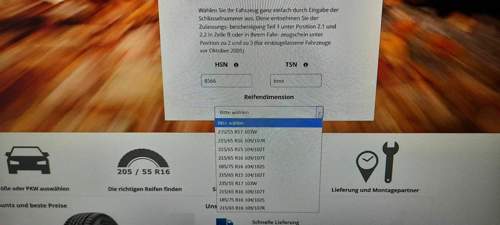

Gebe ich bei Reifendirekt deine Schlüssenummern ein, bekomme ich 6 verschiedene Reifengrössen angezeigt.
Hmm also meine genaue TSN ist BMX 015153. Aber da finde ich NUR 16 Zoll Räder. Was mache ich falsch? Bei reifen.com genau so....
In der Zulassungsbescheinigung steht immer die kleinste zulässige Größe. Steht da 17 Zoll, dann müssen es auch 17 Zoll sein.
HSN 8566
TSN BMX
Das muss du bei Fahrzeug-Suche eingeben. Ich sehe dann 15-16-17 Zoll. Breite von 185 bis 235

Hmm. Also ich bin bei Komplettrad Stahlfelge mit Winterreifen
https://www.reifendirekt.de/.../skw.pl?...
Da kommt nur bei BMX: Zu den eingebenen Schlüsselnummern 8566 und BMX konnte kein Fahrzeug gefunden werden. Prüfen Sie bitte erneut über die Hersteller, Modell, Typ Suche.
Wenn ich dann die vollständige TSN eingebe sehe ich nur 16 Zöller. Aufgrund meines Fahrzeugscheins muss ich ja dann doch bei 17 Zoll bleiben. Aber bei reifen-direkt geht das nur mit Alufelgen. Strange...
Nein, du musst nicht unbedingt bei den 17-Zöllern bleiben. Du darfst das fahren was in der COC-Bescheinigung steht.
Ich hab mal meinen Link von Reidendirekt....
https://www.reifendirekt.de/.../rshop.pl?...
Da auf PKW-Auswahl...Schlüsselnummern eingeben....unten macht ein Feld auf: Reifendimensionen
Mach dir ein Bild

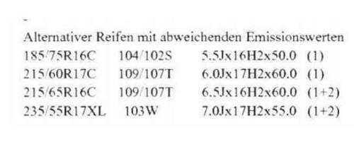

Moin,
hab meine COC bekommen. Also darf ich auch andere Reifen fahren. Aber bedeutet das, dass ich vorne sogar 185/75R16 fahren darf. Hinten aber mind 215/65R16?

Das mir der kleinsten Radgrösse 17 Zoll kannst du selbst einsehen. Wie du selbst sagst, kommt es auf das COC an. Ist da 16 Zoll vermerkt, darfst du den auch fahren.
Bremsscheiben gibt es mit 280, 300 und 320 mm Durchmesser. Die müssen natürlich in die Felge passen. Ich denke jedoch, dass das in den COC berücksichtigt ist

Bitte hier aufpassen und genau im Foto des COC schauen:
Hinter den Reifengrößen steht (1), wenn diese Größe nur für die erste Achse = Vorderachse zulässig ist. Und es steht (1 + 2), wenn es für die erste und zweite Achse = Vorderachse und Hinterachse zulässig ist.
Ich würde erwarten, dass es bzgl der 185er Stahlfelge auf der Vorderachse um den Betrieb mit Schneeketten geht. Das war bei den Modellen der vergangenen Modelljahre analog und ist hier in den alten Beiträgen gut nachvollziehbar.
Meine Empfehlung für einen Tourneo im Pkw-Einsatz, als Familienbus bspw, ist der 235/55 R17 XL. Das ist eine bei VW T6 und vielen SUV weit verbreitete Größe, d.h. es gibt viel Auswahl zum passablen Preis. Außerdem ist es ein Pkw-Reifenprofil mit entsprechendem Fahrkomfort und besseren Bremsverhalten ggü. den Cargo-Reifen mit C-Kennung, die für lange Laufleistung auf Transportern/Lieferwagen bei voller Beladung ausgelegt sind. Wer mehr im Transporter-Modus unterwegs ist oder gerne und viel Schotterpisten fährt, ist mit der harten C-Flanke und dem groben Profil ggfs besser bedient.
