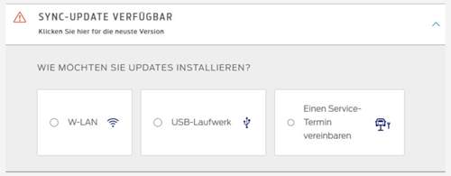

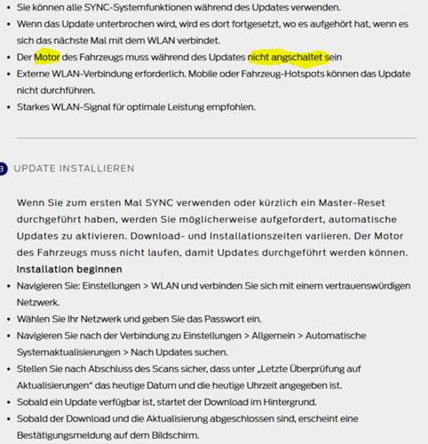

Hallo...
ist das neu mit der Möglichkeit eines Updates über WLAN anstatt USB-Stick (s. Bild)?
Die Anzeige auf der Ford-Seite ist jedenfalls neu.
Und laut Anleitung muss der Motor nicht mehr laufen (bei WLAN).

@gcnord schrieb am 6. Februar 2023 um 13:01:17 Uhr:
Hallo...
Die Anzeige ist neu, das ging vorher auch schon.
Auf automatische Updates im Sync und mit WLAN verbinden.
Signal sollte natürlich stark genug sein.
Wir haben beide Autos unterm Carport, das automatische funktioniert gefühlt allerdings nach Tagesverfassung des Systems.

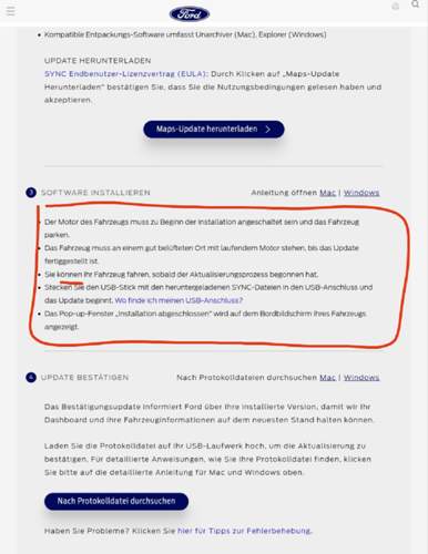

Und weil ja einige bei Motor Talk gesagt haben das mal laut Ford den Motor nicht laufen lassen soll,oder nur beim Fahren das Sync Update mit USB Stick machen soll, also hier lese ich etwas anderes. Ich als Mechaniker bei Ford kann ja nicht die ganze Zeit mit dem Auto umherfahren.
Da steht: ich kann das Fahrzeug fahren,ich muss aber nicht.
