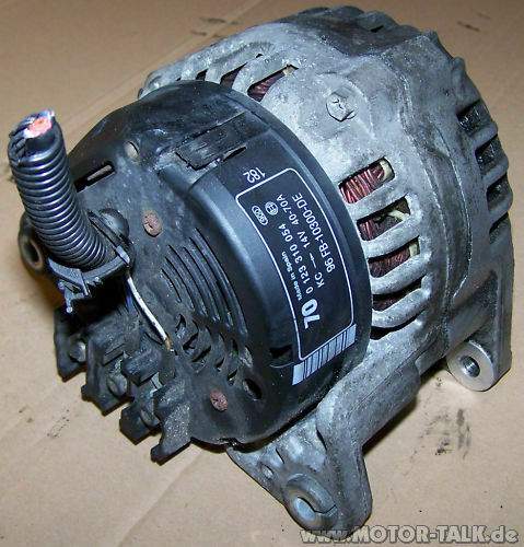

Beim Ka gab es eine 70A und ne 90A Version. Die meisten KA haben eine 70A Version drin. Eigentlich ist da nen schwarzer aufkleber drauf.
Wenn die Lima von einem Enduramotor kommt kann sie auch aus einem Fiesta kommen, die passen untereinander.
Ersatzteilnummer:
96FB-10300-DD
96FB-10300-DC
96FB-10300-DA
96FB-10300-DE
Lima-ka

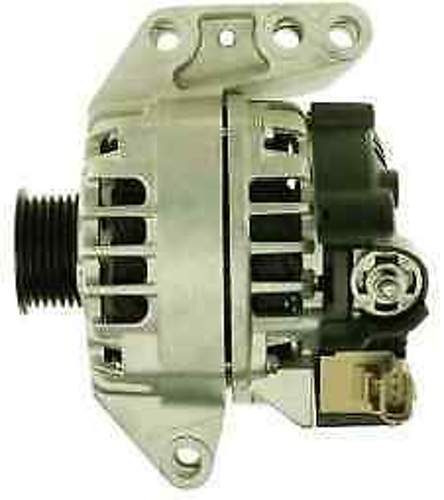

komisch ist, dass die zu deinem bild vollkommen anders aussieht.

genau, so sieht die aus

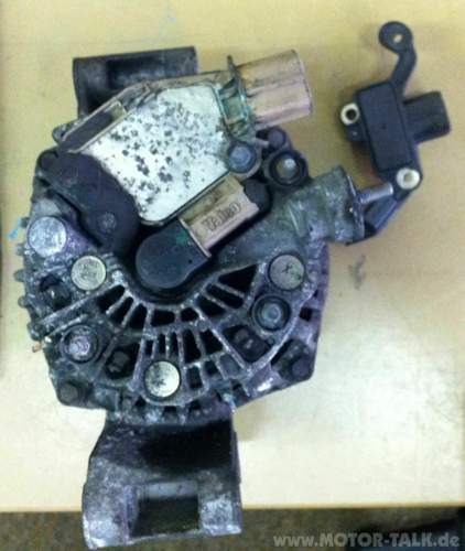

endlich hab ich die lichtmaschine raus.
war doch ein wenig aufwendiger, weil die servopumpe mitgelöst werden musste und der nebenaggregateträger.
sonst hätte ich sie nie daran vorbei gezirkelt bekommen.
schlimmer noch, der regler passt nicht.
das sieht man optisch schon
der geht jetzt an den verkäufer zurück, und ich fahre zum schrotti morgen, und hole eine gebrauchte mit 1 jahr garantie
LG
sorry bild vergessen
regler passt doch offensichtlich nicht, oder bin ich blöd? 😁
