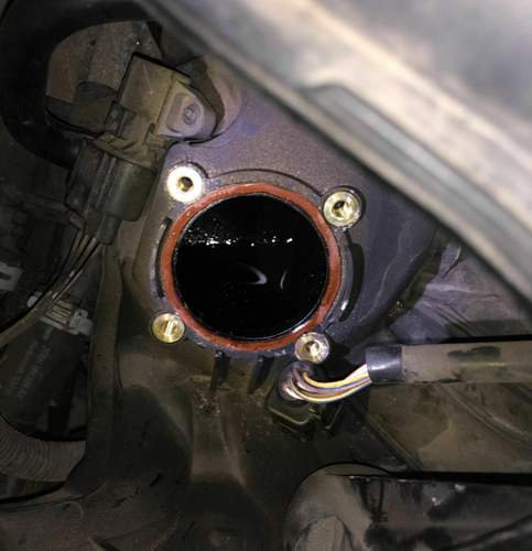

PS: Ist es normal, dass in der "Wanne" unter der Drosselklappe eine braune ölige Flüssigkeit ist? (s. Foto)
Flüssigkeit unter DK

Ist normal das sich da Öl befindet, kannst ja auswischen. Ich habe das beim reinigen der drosselklappe auch entdeckt und halt ausgewischt.
Lösch mal den fehlerspeicher. Und fahr dann am besten 50km am Stück, dann lernt sich da alles neu an.
Meine Drosselklappe ist knacke trocken, blank wie ein windelpopo.. Aber hab auch den den 1.3l Motor..
Denke soviel darf da nicht sein...

Das ist auch noch die Aufnahme, kurz nachdem der Schlauch von der Ventildeckellüftung gerissen war. Ich habe dort die Flüssigkeit entfernt. Als ich heute die Drosselklappe unten hatte, habe ich gesehen, dass sich dort wieder etwas gesammelt hat. Wenn auch nicht so viel. Aber knochen trocken ist es da nicht. Also in dem Teil UNTER der DK.
Das passt so. Da drin ist ölnebel und der setzt sich da ab. Prüf auch mal den Luftfilter Kasten und das schwämmchen. Wenn du noch den kraftstofffilter erneuerst und drosselklappe ausschließen kannst wird es passen. Kompressionsverlust ist bei dem Motor unüblich.
