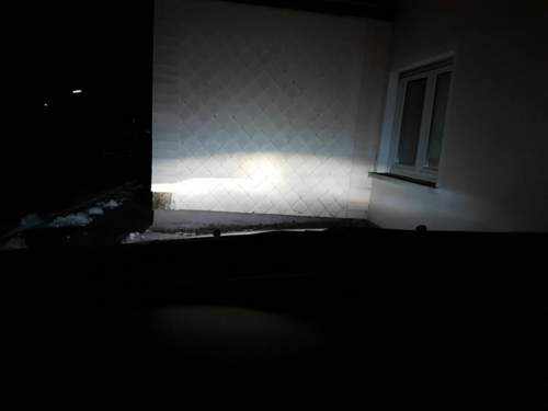

bevor ich zum eigentlichen Problem komme anbei eine kurze Story wie es dazu wohl kam:
September 2017 ist bei mir der rechte Brenner rot angelaufen. Nach langer Recherche habe ich zwei neue Brenner von Osram bei Amazon bestellt (wirklich Original Teile!) und diese bei einer Ford-Werkstatt einbauen lassen. Der Spass kostete mich zusammen 155€...also sind die Brenner neu (4.5 Monate alt). Ich lasse die Lichteinstellung nie auf Auto, sondern mache diese immer an, sobald ich im Auto sitze und erst aus, wenn ich ankomme. Ich fahre nur Langstrecke (1 Stunde hin und 1 Stunde zurück).
Als ich gestern Abend heim kam, bemerkte ich, dass der rechte Brenner einen starken Gelbstich hat (wieder rechts...) und der Knick im Lichtkegel weg ist. Der linke Brenner ist ganz normal weiß-blau und der Knick ist da. Ich habe den Verkäufer bei Amazon angeschrieben, dieser meinte es sei normal, dass Xenon mit der Zeit seine Farbe leicht verändert. Das ist mir schon bewusst, nur nicht nach so einer kurzen Zeit. Ich dachte schon es sei das Steuergerät, aber dann würde dieser doch gar nicht zünden? Die Lichteinstellung ist völlig normal, Selbsttest wird durchgeführt und an sich leuchten die Brenner die Strasse ganz gut aus.
Habt Ihr schon Erfahrungen damit gemacht?
13 Antworten
Man kann die Brenner von Scheinwerfer zu Scheinwerfer wechseln, wenn der Fehler mitwandert liegt es doch an dem Brennern (worauf ich auch tippe).
Dann werde ich es wohl oder übel am Wochenende ausprobieren müssen. Danke für die schnelle Antwort!
die Lösung habe ich wohl gefunden nachdem ich gestern die Brenner mit den Seiten getauscht habe. Der Knick war wieder da, aber der Gelbstich auch. Habe dann in den rechten Scheinwerfer einen alten Brenner eingebaut, der noch vom Werk aus verbaut war. Farbuntetschied ist gravierend, aber was soll's. Den defekten Brenner direkt bei Osram reklamiert, nachdem mir am Telefon gesagt wurde, es ist nicht normal. Anbei auch ein Foto, woher wohl dieser Gelbstich kam. Ich werde berichten, wie Osram drauf reagiert.
Liebe Grüsse

Sorry habe es ganz vergessen zu berichten. Ja Osram hat sich geäussert und zwar So, dass ich wohl nie wieder darauf zugreifen möchte.
Osram ist der Meinung, dass der Brenner beim Einbau beschädigt wurde. Es ist ein riss in der keramischen Isolation (blauer Streifen) und die Lampe war "schief eingebaut". Naja der Einbau erfolgte durch Ford. Dass diese 6 Monate lang tadellos lief wollte sich Osram nicht anhören. Ich habe mir jetzt aus EBay zwei Brenner gekauft beide für 40€, selbst eingebaut und bisher zufrieden.
Schaue doch mal bei dir nach, ob bei dir im Entladungsgefäss eine gelbliche Verfärbung ist und ob diese schief ist. Wenn ja, wird Osram der Meinung sein, du hast diese schief eingebaut.
