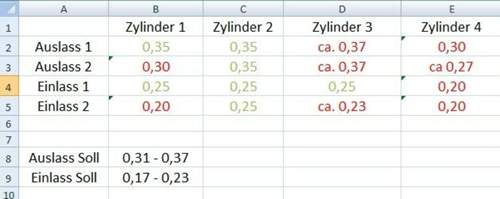

Nun ist die Frage welche Werte für das Ventilspiel gelten.
Ich hab nämlich diese gefunden:
EV: 0,17 - 0,23
AV: 0,31 - 0,37
Deine weichen ja etwas ab.
0,25-0,30 Einlass und 0,35-0,40 Auslass.
Die Frage ist welche stimmen nun?

So mal ein kleines erstes Feedback.
Ich hab mal meine Ventile gemessen und folgendes erhalten, das Bild ist im Anhang.
Nun ist für mich die Frage Einstellen oder gebrauchten Kopf holen?
Die Frage wäre auch ob man alle Auslassventile dann wieder auf die 0,37 bringt oder lieber alle auf 0,35 da ich so Material spare.
Beim Einlass werd ich auf die 0,25 gehen.
Natürlich wird beides mal Flashlupe nachgerüstet.
