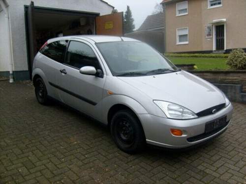

So, da melde ich mich mal, habe eine Anzeige gefunden in der Nähe eines FF.
http://suchen.mobile.de/.../details.html?...
Wiegesagt, bin neuling.
Von außen sehe ich jetzt nicht viel (was rost angeht) bei anderen sieht man ja schon von außen den Rost.
Der hat noch Euro3, ab wann hatten die Euro4, meiner aus Bj2003 hat Euro4 (vielleicht mal schauen was das steuerlich ausmacht). EZ ist ja von 2002, vermutlich dann Bj 2001. Sportfahrwerk stehst Du auf so was, in der Regel werden die auch was sportlicher bewegt. Die "Sportsitze" sehen irgendwie wie ganz normale Sitze aus - kenne mich da aber auch nicht aus.
Rost von außen dann ist es schnell durch oder auch nur punktuell (wie Kotflügel). Um Rost zu sehen musst Du schon mit Taschenlampe Dich unter dass Auto zwängen. Radkästen versuchen hinter das Rad zu schauen.
Ich würde mir mal was aus der Nähe ansehen gehen um mal ein Gefühl/Vergleich zu bekommen, es sei denn es eilt Dir.
Ansonsten halt die Frage ob vom Händler (Gewährleistung, sofern nicht am Kaufvertrag gedreht wird, wie im Auftrag oder so ein Zeug - brauchst da auch keine Versicherung, die kostet Dich und entbindet den Händler von seiner Gewährleistung).
Oder Privat, dann ist der Wagen halt gleich deutlich günstiger und auch "einfacher" zu handeln (die Händler machen das halt täglich und damit wird das für Dich was schwieriger 😉 aber wenn Du ihn nicht unbedingt brauchst einfach mal einen unverschämten Preis nennen und schauen wie es läuft, evtl. auch einfach die Tel. Nummer hinterlassen).
Evtl. wird der auch ehrlicher präsentiert als wenn er schön gemacht wurde.

Doofe frage, bei dem Ford (der weiße) wenn man den Motor sieht (bild von vorne)
ist das da unten Links ja der Zahnriemen, kann es sein das der da offen ist bzw nichts drüber liegt wie es sein sollte?^^
