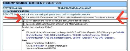

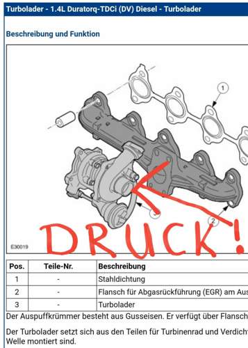

Diesen Motor im Fiesta gibt es schon seit 2002,den kenne ich in und auswendig. Ich finde es extrem verstörend das euch die Funktion eines Ladedruckgesteuerten Wastegate nicht geläufig ist. Der Ladedruck wird wie bei vielen anderen Turboladern auch (1.8 l TDCI, Transit 2.2 l TDCI usw. usw. ) direkt an der Turboladerdruckseite abgegriffen,mit einem kurzen Gummischlauch und an die Druckdose geleitet,daher auch die Metallklammer an der Druckdose. Siehe Fotos,siehe Prüfanleitung.
Das ist kein moderner TDCI mit Vakuumgesteuerter VTG Verstellung oder Vakuumgesteuertem Wastegate.
Hier sieht man es schön,mit Metallklammern befestigter Druckschlauch,das ist nötig damit bei Überdruck der Schlauch sich nicht löst,bei Turboladern mit unterdruckgesteuerter Ladedruckregelung hat man solche Klammern nicht (Ausnahme 1 l Ecoboost 3 Zylinder Wastegate-Unterdruckdose)
Der 1.4 l TDCI hat kein elektrisches Ladedruckregelventil,das hat nur der 1.6 l TDCI,1.5 l TDCI usw.

OK, Danke für die Aufklärung! Aber bitte nicht so von oben herab!!! Man kann nicht alles wissen, und wenn man anständug fragt, so wie ich, möchte man auch eine anständige Antwort haben! Wenn ich das jetzt richtig verstehe, ist das Gestänge ausgefahren, Einstellmutter liegt ja am Gehäuse an, was widerrum bedeuten müßte, dass das Wastegate auf ist und den Druck ablässt. Falsch oder richtig, Herr Mechanic74???
Turbolader ausbauen und nachsehen. Selbst eine intern verbogene Wastegate Klappe kann die Ursache sein. Ich denke aber eher,die Turbinenwelle hat zuviel Spiel,verschlissen,abgerissen,abgasseitig defekt(das prüft man als erstes,Fotos davon fehlen) oder Ladedruckschlauch defekt.
Ladedruck mit Diagnosegerät messen. Wie hoch??
Ansaugschlauch abbauen,und Turbinenwelle/Schaufeln prüfen,auf Verschleiß,ob sie überhaupt noch dreht usw.
