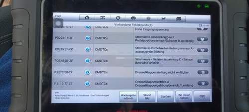

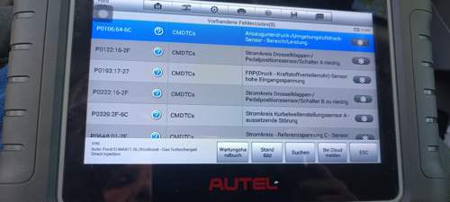

Hallo an die Comunity,
Ich bräuchte euren Rat.....Mein Ford C Max 1,0 Eco Boost aus 2013 mit ca 215.000 Km ist am Montag auf der Autoban bei ca 120 Kmh ausgegangen....Es leuchtete kurz der Spurhalteassistent dann kam erst ein Ruck dann der Zweite und dann ist er ausgegangen mit der Meldung im Display 'Motor Service Jetzt" mehrere Startversuche brachten keinen Erfolg so das der ADAC mir das Auto zu mir in die Werkstatt geschleppt hat. Beim Auslesen des Fehlerspeichers kamen einige Fehler.(Siehe Bilder) die man Nicht Löschen konnte.
Am Nächsten Tag ans Auto Schlüssel rum Auto läuft Fehlermeldungen weg. Fehlerspeicher Leer 🤔
Aut ca 5 Km Gefahren selbes Problem Spurhalteassistent blinkt kurz auf aut Ruckelt 1-2 mal geht aus Fehler bleibt der selbe lässt sich Nicht löschen.... Heute Morgen Auto Springt an ca 4-5 Km selbes Spiel wieder ......
Hatte jemand oder kennt jemand das Problem und hat die Lösung ?
Würde mich über Feedback freuen.....
Danke Schonmal im Voraus
Drosselklappe ?
Pedalsensor ?
Kraftstoffdrucksensonsor ?
