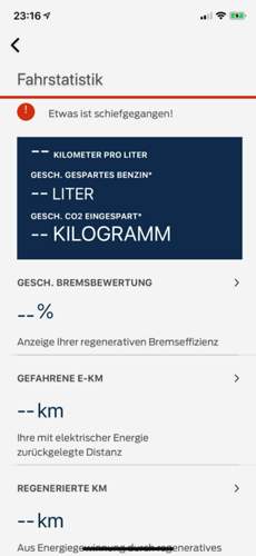

Hallo in die Runde,
in der Ford App gibt es ja seit einigen Wochen die Funktion Fahrstatistik und Leistungen.
Bei mir funktioniert es aber irgendwie nicht...
Es wird beim Aufruf zwar angezeigt, dass Daten geladen aber dann bleiben die Felder alle leer.
Hat hier vielleicht Jemand eine Idee woran das liegen könnte?

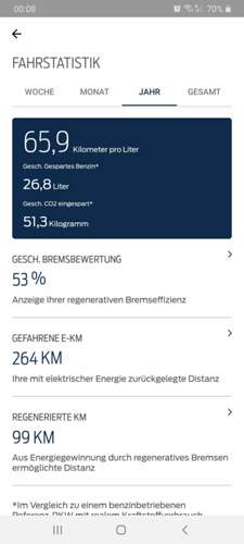

Fahrstatistik geht bei mir seit ich Live Traffic und Standort-Freigabe im Sync aktiviert habe. Macht nicht viel Sinn, ist aber so.
Ohne Neuinstallation.
Live Traffic hatte ich vorher auch schon an. Ging aber auch nicht.
Heurecka, jetzt gerade probiert und siehe da es geht.
Ich habe auf dem Handy Wetter.de installiert und geöffnet. Dann mit Sync verbunden und im Sync Wetter aufgerufen . Ca 2 x 5 km gefahren. Wetter. de auf dem Handy wieder deinstalliert und siehe da meine Fahrstatistik ist in der App (über mobile Daten) zu sehen. Übers W-lan habe ich es noch nicht probiert. Komisch ist es ja schon.
ja super, das mit der Deinstallation probier ich nachher auch. Total verrückt aber was solls. Ich liebe Programmierer
Ich hab nun mal Ford geemailt und mein Leid geklagt. Siehe da, nun geht es! Ohne Deinstallation etc. Vielleicht ist es ja auch ein Feature bei dem VINs erst mal korrekt freigeschaltet werden müssen. FPDEU@ford.com super freundlich, schnell und es funktioniert nun!!!
