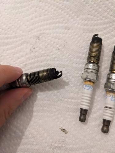

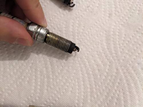

Hab hier mal Bilder von den Zündkerzen, die wurden von der Ford Werkstatt gewechselt.
Weiß also leider nicht welche für welchen Zylinder war, vermute aber mal die ganz Schwarze war bei dem mit den Riss?

@approx12 schrieb am 20. Juni 2024 um 21:54:09 Uhr:
Die Zündkerzen sehen alle ziemlich verrußt aus, da stimmt etwas mit der Verbrennung nicht.
Wie hier schon geschrieben wurde würde ich auch erstmal auf den KAT tippen und das auf den Kolben wirklich als Rußablagerungen ansehen.
Aber das kann alles schlussendlich nur eine kompetente Werkstatt / Fachmann wirklich beurteilen.

Kein Wunder bei den Zündkerzen.
