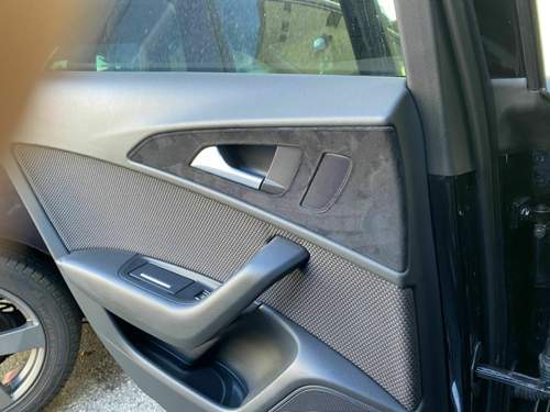

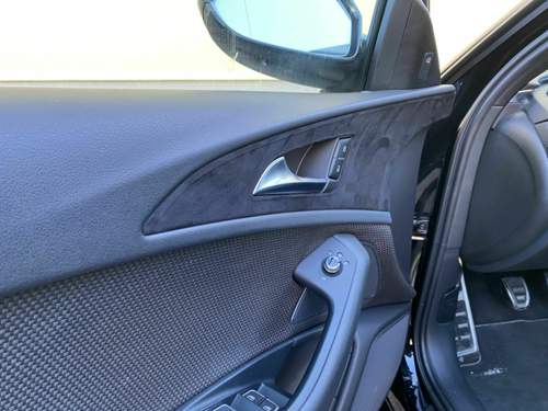

Hier noch die versprochenen Fotos im eingebauten Zustand.
F9a79358-8016-4ed9-9843-fb9e26ee1920
533c2c24-2fa0-43eb-8364-aa0478bf841d
Ab0b12a7-5dfb-46fd-9450-fceb0cbca8d4
Hast da den Alu Rahmen der Leisten überlebt? Der ist bei mir noch sichtbar. Hatte mir extra in der Bucht ein Satz Alu Leisten geschossen, weil ich gesehen habe, dass ein guter Satz Beaufort für ca.1000€ weg geht 😉
Würde ich den jetzt verkaufen, hätte ich Plus gemacht.
Den habe ich bewusst überzogen, habe beide Varianten probiert und mich dann für diese entschieden (Geschmacksache).
Sieht auf jeden Fall super aus, meine Leisten wurden schwar foliert, habe aber die silberen Leiste als Kontrast nicht mitfolieren lassen ;-)
Genau deshalb habe ich die auch frei gelassen.
Wenn einer seine original Leisten nicht versauen möchte und ebenfalls keinen Alu Rahmen möchte, es gibt sehr günstig eine sehr billige Alu Imitat Ausstattung die eh keinen Rahmen haben und die sind dafür bestens geeignet.
Hatte ich mir in der Bucht beinahe geschossen, da ich immer dachte Alu wäre schon die unterste Variante.
Diese Wildlederfolie lässt sich an der Kante aber sehr bescheiden schneiden. Die Kante sieht immer unsauber aus, obwohl sie es nicht ist. Hab mit im a8 auch den Mittelteil am Wählhebel foliert damit und auf einer Blende einen Chromstreifen da fällt es leider besonders auf.
Hatte ich mir fast gedacht. Da hat der Sattler bei einer Leiste auch etwas unsauber gearbeitet und man sieht das dann, wenn man weiß wo man suchen muss 😉
Es fällt niemanden anderen auf, aber ich seh’s halt.... und das reicht -,-
