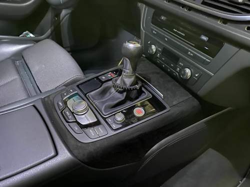

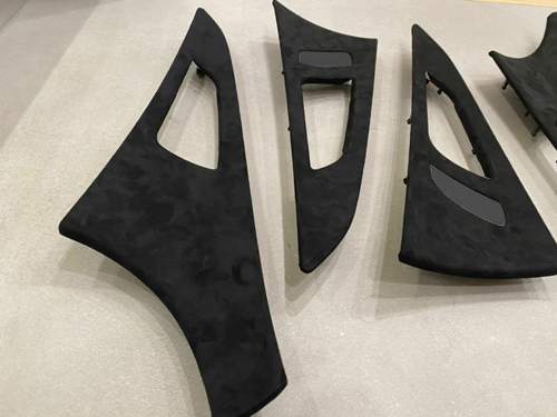

Zum Thema Dekorleisten folieren beim A6 4G habe ich schon alles durch : carbon - Klavierlack Schwarz - Gebürstetes Metall usw.
Aber jetzt habe ich mal was ganz neues probiert und zwar Alcantara/Wildleder Folie Schwarz, ich muss sagen die Optik und Haptik wirkt echt edel!
Würde mich über eure Meinungen freuen🙂
Morgen gibts Fotos im eingebauten Zustand!
Fotos im Anhang.

Oh nice.
Ich wusste gar nicht dass es so etwas gibt. Fühlt es sich ähnlich an wie Alcantara? So weich? Dann wäre das tatsächlich mal interessant auszuprobieren.
Sieht auf jeden Fall super aus, bin gespannt wie es im eingebauten Zustand aussieht...
Danke für euer Feedback, die Folie fühlt sich tatsächlich sehr weich und angenehm an, es is echter Stoff mit einer Klebeschicht rückseitig und lässt sich super verarbeiten.
Der einzige Nachteil, man muss alles ausbauen und die Folie umschlagen (die Folie kann nicht wie jede andere an den Kanten geschnitten werden).
Leider im Moment nur online zu erwerben, noch hat kein Premiumhersteller diese im Angebot.
Lg
Mein Folierer hat aber auch bei "normaler" Folie alles ausgebaut, geht anscheinend einfach leichter und die meisten Teile sind ja ohnehin nur gesteckt
@AudiBatman
nicht neu, nur wenn es als Folie ist. Ich habe bei mir original Audi Alcantara drin 😉
Ja ist einfacher natürlich🙂
Das einzige was ich im eingebauten Zustand foliert habe, war die Mittelkonsole, der Aufwand war mir da zu groß.
Laut Anleitung muss der ganze Mitteltunnel ausgebaut werden.

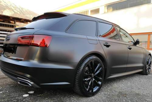

Und falls jemand sich überlegt das Auto zu folieren,
Noch einpaar Fotos vom frisch folierten Audi A6 4G satin black im Anhang🙂
