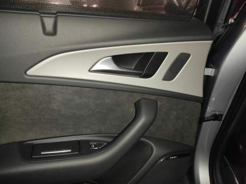

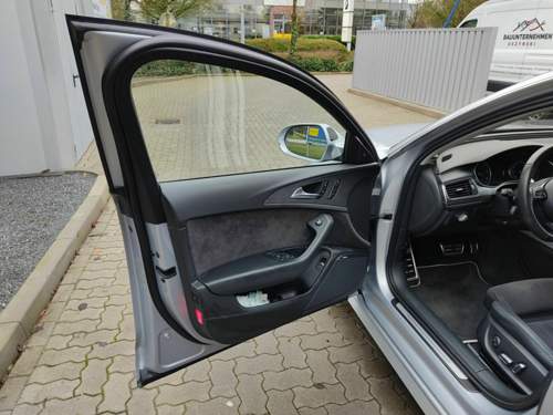

ich klinke mich mal ein....
habe in meinem auch die dunkle "Eschemaser offenporig" Dekoeinlagen.
Da es noch keiner probiert hat zu folieren, habe ich mir Folie bestellt und eigens foliert.
Ergebnis -> siehe Bilder.
Ich hab die Folie "gebürstetes Aluminium Titan Grau" gewählt, da ich einen eher dunklen Innenraum bevorzuge.
Die Folie hat eine Luftkanalstruktur, das macht vieles einfacher, so vermeidet man sehr effektiv kleine Bläschen.
Nun, da die Dekoeinlagen eine Maserung haben, sieht man bei genauem Hinschauen die Maserung ganz leicht durch. Schaut so ähnlich aus wie bei einem Damastmesser :-D
Aber lang nicht so wie gedacht!
Es ist nicht perfekt aber doch ein sehr gutes Ergebnis.
Was ganz wichtig ist! Die Fläche muss absolut sauber sein. Dann hält die Folie auch eine ganze Weile 🙂

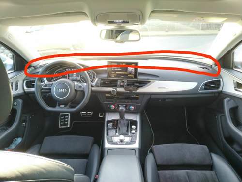

Das ist ein wenig mehr Arbeit wie bei den anderen Leisten. Die Zierleiste ist an der Schalttafelabdeckung oben befestigt, die Abdeckung muss dafür ausgebaut werden:
- Schalttafelabdeckung oben ausbauen:
Ausstattungsvariante mit Frontscheibenprojektion (Head-up-Display):
- Abdeckung mit dem Demontagekeil - 3409- von der Schalttafel abclipsen. Abdeckung nach oben schwenken und nach hinten aus der Schalttafel herausziehen.
– A-Säulen-Verkleidung oben ausbauen:
Spaltabdeckung A-Säule unten mit dem Demontagekeil -3409- abclipsen und nach unten aus der A-Säulen Verkleidung -2- oben abnehmen (Vorsicht - Airbag!)
– Fotosensor für Sonneneinstrahlung - G107- ausbauen:
– Fotosensor mit einem kleinen Schraubendreher vorsichtig aus der Defrosterdüse oben vorn heraushebeln
– Elektrische Steckverbindung trennen.
– Schraube (in der Vertiefung der Defrosterdüse) für Schalttafelabdeckung herausdrehen.
– Links und rechts im Bereich der A-Säule die Schraube herausdrehen.
– Schalttafelabdeckung mit dem Keile (T10383) nach oben von der Schalttafel abclipsen.
– Schalttafelabdeckung nach hinten von der Schalttafel abziehen.
– Schalttafelabdeckung so weit abnehmen, bis sich die elektrische Steckverbindung am Hochtonlautsprecher trennen lässt.
– Schalttafelabdeckung auf der Beifahrerseite an der A-Säule vorbeiführen und herausnehmen.
Zierleiste ausbauen:
– Schrauben (5 Stück pro Seite) herausdrehen.
– Zierleiste mit dem Demontagekeil (3409) von der Schalttafelabdeckung abclipsen und abnehmen.

Gern geschehen, ich würde mir das auch nicht antun solange nichts defekt ist. Vielleicht kann man die Leiste ja auch eingebaut folieren, ein Versuch wäre es wert. Wenn es nicht klappt, kann man die Folie ja wieder abziehen 🙂
Ja ich denke so werde ich das machen. die sieht man ja eh kaum
Hast du denn schon die anderen Leisten foliert? Falls ja, wären paar Bilder nett 🙂
Ich habe bisher nur die leisten der Türgriffe foliert. Ich weiß es geht besser, aber ich find es für das erste Mal ganz in Ordnung.
