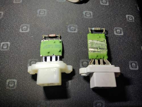

Hier Mal zum Vergleich. Rechts der durchgebrannte Widerstand.
Links der neue Original von Ford.
Bin ja Mal gespannt wie lange das hält..
Von welcher Firma ist denn der rechte? Der sieht nicht so aus als ob der optimal gepasst hätte und schon gar nicht vernünftig im Luftstrom.
Aber 53€ hätte ich Ford nie in den Rachen geschmissen. Es ist allgemein bekannt das man bestimmte Teile bei Ford Fahrzeugen nur original kaufen sollte aber das hier gehört definitiv nicht dazu.

Kann ich nicht sagen von welcher Firma.
Habe mir jetzt erstmal das Original Teil geholt weil ich öfter gelesen habe dass die länger halten sollen. Wenn mir der jetzt aber auch wieder nach wenigen Monaten abraucht hol ich mir auch die Widerstände von febi für 10 Euro. Die 20 Euro im Jahr kommt es dann auch nicht drauf an.
