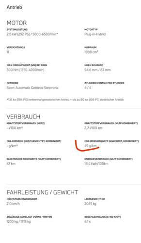

Ich habe vermutlich vor mir folgende Konfiguration zu bestellen: Hier
In der Zusammenfassung wird unter Verbrauch bei WLTP eine Reichweite von 49km und CO2 Emission 48 g/km angezeigt.
Das würde für die aktuelle Förderung ja ausreichen. Nun habe ich gelesen, dass die Förderung im Oktober 2022 geändert werden soll.

Laut dem BMW Konfigurator hat meine Konfiguration mit 20" Felgen nur 48 g/km und sollte damit in der Förderung liegen.

BMW hat die CO2 Werte für den 30e gerade „überarbeitet“.
Auch mit 20“ und M-Paket erreicht er 47 Gramm. Vorher 56 Gramm.

Keine Zauberei, das nennt sich „Softwareoptimierung“ - da kennen sich insbesondere die Ingenieure in Wolfsburg ganz gut mit aus und wahrscheinlich haben die Münchner da was abgeguckt 😉
Naja, so einfach wie bei den Wolfsburgern geht das heute nicht mehr, aber vermutlich kommen die Werte auf Grund der reduzierten nicht mehr lieferbaren Sonderausstattungen zustand, also hat es ja doch was gutes. Immer dieser ganze Klimbim, erhöht nur die Schadstoffe. So, jetzt muss ich nochmal prüfen ob die komplette Preisliste auch im bestellten 30e gepackt wurde, nicht das hier was fehlt.
